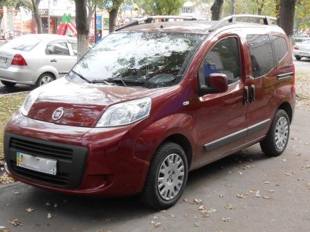

Уточни,на какой машине это происходит? Есть ли антенна на крыше и в каком она положении? Не в вертикальном ли случайно?

Судя по машинам в профиле ТСа - Фиат

Нет, антена под углом в 45 градусов спереди, на крыше...машина итальянец ФИАТ Кубо бенз 1.4
