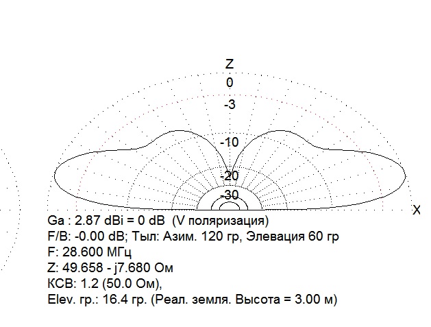

По-быстрячку сваял макет в Ммане, если кому нужно
По указанным размерам, антенна получается настроена на 28.6 MHz (R = 51 Ohm, SWR = 1.04).
Это, правда, для сферического коня в вакууме (Free space + No loss material и дефолтный радиус провода 0.8 мм).
Если начинаешь приближать параметры к реальным, картина меняется.
В любом случае, думаю попробовать, ибо цена вопроса - 11.3 метра провода
Змінено napalm (17:59 27/08/2013)

Re: Посоветуйте антенну на 10м [Re: napalm]
      27 августа 2013 в 18:07 Гілками Прикріплені файли (0 завантажити)
napalm 27.08.2013 17:58 пишет:
Антенна хороша тем, что ее не нужно вешать высоко.
Если смоделировать на реальной высоте 3 метра над землей (верхушка антенны как раз на 5-метровой удочке), например, - получим такую диаграмму. Можно и ниже опустить - нижний провод на высоте 1 метр, тоже будет хорошо. Если чуть придать наклон в пределах до 20 градусов - будет некоторая направленность, что может быть полезным.
Куда там браться всяким штырям (у которых расчетный КПД = 60% даже с 8 противовесами).
А в треугольнике не нужно морочиться с противовесами, растянул и порядок.
Антенна хороша тем, что ее не нужно вешать высоко.Если смоделировать на реальной высоте 3 метра над землей (верхушка антенны как раз на 5-метровой удочке), например, - получим такую диаграмму

В общем, нужны рекомендации по выбору вибратора.
2. Насколько повлияют на характеристики металлические карабинчики на углах дельты. Или лучше сначала диэлектические оттяжки подальше от вибратора оттянуть, а уж потом крепеж думать? Металлические колышки по типу палаточных можно использовать?
3. Очень интересно понять критерии минимальной/максимальной высоты подвеса над землей.
