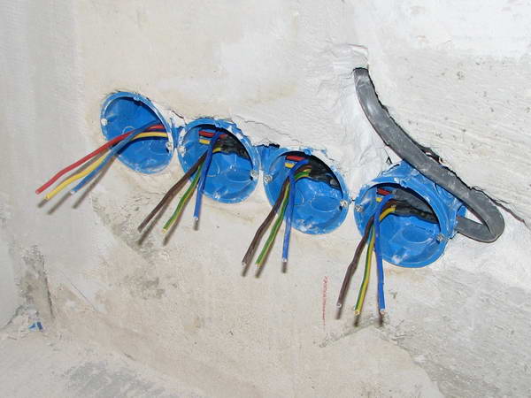

      17 октября 2013 в 04:05 Гілками Прикріплені файли (0 завантажити)
XS1 13.10.2013 21:00 пишет:
При выборе модульного оборудования (автоматы, УЗО, дифавтоматы)
В новых щитах глупо ставить дифавтоматы.
Дифавтоматы хороши, и то не все модели, только меньшим занимаемым местом, чем связка АВ + ВДТ, при модернизации существующих щитов, где не было дифзащиты и мало места. По всем остальным параметрам, в частности надежности, дифавтоматы хуже связки АВ + ВДТ, так как не могут сохраниться все рабочие характеристики, надежность двух аппаратов защиты засунутых в корпус меньшего объема, чем общий объем двух отдельных аппаратов защиты! Если поломается дифавтомат то вообще не будет защиты! Если поломается ВДТ, то хотя бы останется защита от сверх токов. Если поломается автомат, то останется хотя бы защита от утечек и вероятность что ВДТ обеспечит противопожарные функции при КЗ.
А. С. Зюзин Эксперт ООО АСТРО*УЗО, член РОО ТОЭ:
Конструктивной особенностью УЗО со встроенной защитой от сверхтоков является то, что механизм привода силовых контактов запускается при воздействии на него любого из трех элементов – датчиков, реагирующих на ток короткого замыкания, ток перегрузки и дифференциальный, соответственно – якоря катушки токовой отсечки, биметаллической пластины и магнитоэлектрического реле. Эти элементы оказывают различные по усилию и динамике воздействия на механизм привода, чем и определяется, в частности, большая сложность конструкции и, соответственно, меньшая надежность таких устройств.
Некоторые бренды вообще опустились до выпуска дифавтоматов занимающих 1Р место из-за чего ещё хуже надёжность и защитные функции, так как они ещё и электронные! При обрыве нейтрального проводника до дифавтомата перестаёт работать дифзащита! Электронные схемы менее стойки к импульсным перенапряжениям! Это не говоря, что с дифавтоматом не всегда понятно от чего конкретно произошло срабатывание и сложно найти нужные номиналами, а с номиналом меньше 6А их просто не существует.
Можно ли в одном щитке совмещать эл. оборудование от разных производителей (напр., УЗО от одного, автоматы - от другого и т.д.)?
Можно. Для современных схем совмещение это единственно возможный вариант чтоб реализовать правильную схему. Это не говоря, что совмещение экономически целесообразней и более доступно приобретение комплектующих.

Посетитель 17.10.2013 04:05 пишет:
... но только если каждый розеточный механизм подключен ответвлением, как на фото, а не халтурным шлейфованием на зажимах розеточных механизмов...
А можно прокомментировать, как делаются ответвления? Пайка, обжим, ...? И как при этом грамотно изолируется ответвление? И чем это лучше, чем зажим розеточного механизма, если в розеточном механизме на каждом контакте как раз предусмотрены вводы под два провода (типа входной и "на следующую розетку")?
