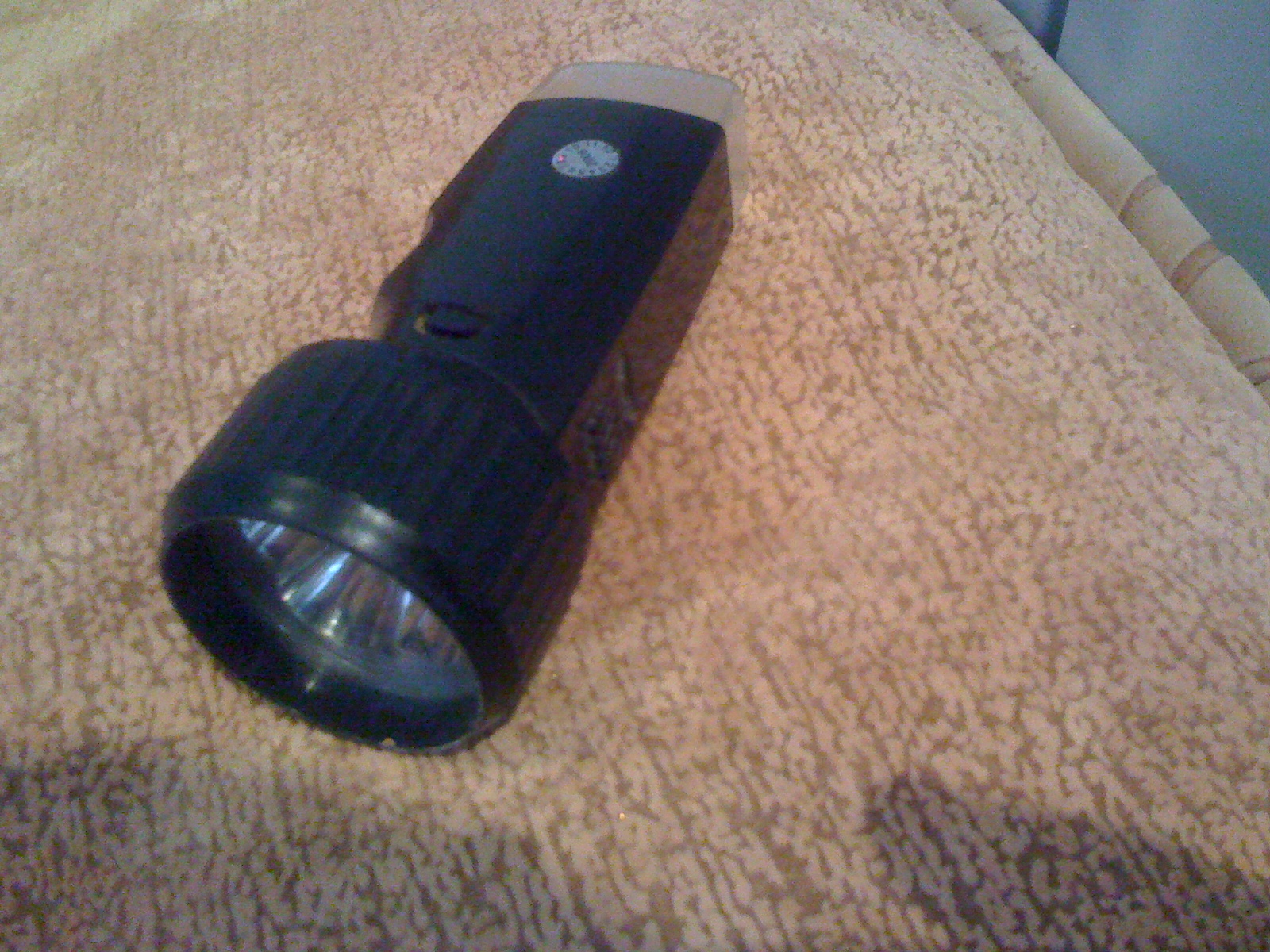

      15 октября 2013 в 13:21 Гілками Прикріплені файли (0 завантажити)
У меня в машине китайский,на 4 диода основных и 2 для подсветки,если стоя его ставить,за 10 грв,уже года 4 ездит фонарик.3 пальчиковые батарейки АА.Хватает почти на год,а то и больше.И светит отлично,далеко,долго.
