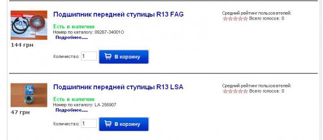

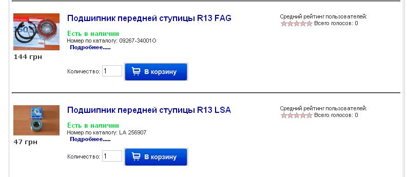

      27 октября 2013 в 14:37 Гілками Прикріплені файли (0 завантажити)
Zipher_kiev 27.10.2013 14:17 пишет:
ГыГы 27.10.2013 14:15 пишет:
Zipher_kiev 27.10.2013 13:36 пишет:
Ступица ориг 190 грн
Подшипник 300 грн
Это на ланас? Надобы осетра немного порезать
Да
Ступица GM
Подшипник FAG
Цены exist
А я бы ваще тот шо ниже взял. Может быть
ЗЫ: ступица тама 135, у других 150.
А я бы ваще тот шо ниже взял. Может быть ЗЫ: ступица тама 135, у других 150
Змінено ГыГы (14:39 27/10/2013)

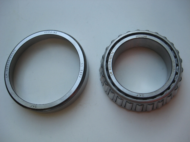

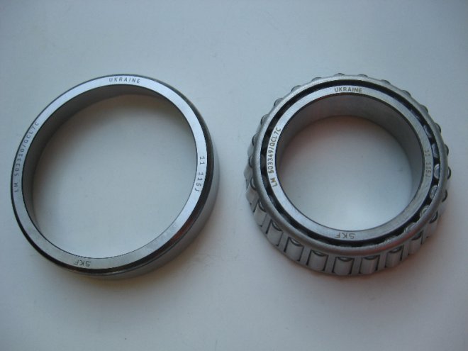

      27 октября 2013 в 15:14 Гілками Прикріплені файли (0 завантажити)
Zipher_kiev 27.10.2013 14:52 пишет:
Лучше уж на 3-х болтах ездить, чем наших халтурщиков рублем поддерживать.
Я сильно тебя удивлю, если проинформирую о том, что наши "халтурщики" порою изготавливают оригинальные детали для немецких трансмиссий ZF?
Я сильно тебя удивлю, если проинформирую о том, что наши "халтурщики" порою изготавливают оригинальные детали для немецких трансмиссий ZF.
