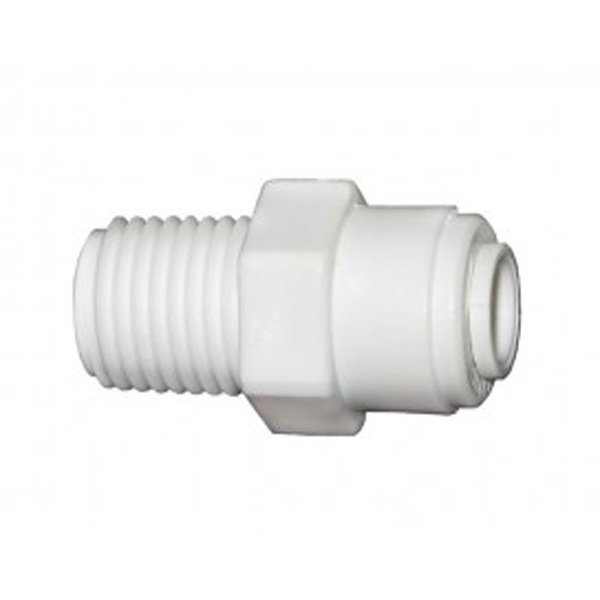

      30 октября 2013 в 18:41 Гілками Прикріплені файли (0 завантажити)
Будет куда на канализационную трубу вот такой дренажный хомут для осмоса поставить?
Этой муфтой подключаются все осмосы к канализации.
О! Выше камрад netm@n уже дал правильный ответ.
А если нет 3-4 см прямого участка канализационной трубы для установки дренажной муфты, тогда я в канализационной трубе сверлю отверствие диаметром 12мм и сажу в него на клей вот такой фитинг
Будет куда на канализационную трубу  вот такой дренажный хомут для осмоса поставить.Этой муфтой подключаются все осмосы к канализации

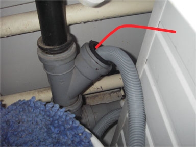

      30 октября 2013 в 18:53 Гілками Прикріплені файли (0 завантажити)
Chmln 30.10.2013 10:22 пишет:
просто по описанию не сильно понятно, где и чего герметизировать
Вот такая ситуация, красным изображена трубка Осмоса воткнутая в рядом со шлангом стиралки.
Сообщения: 58222
С нами с 03.09.2001
Re: Воняет канализацией слив стиралки+Осмос? [Re: IgorDonetskiy]
      30 октября 2013 в 19:14 Гілками
IgorDonetskiy 30.10.2013 18:53 пишет:
Крутые установшики, чо.

talik 30.10.2013 18:41 пишет:
О! Выше камрад [email]netm@n[/email] уже дал правильный ответ.
А ближе к Познякам не подскажешь хвирму торгующую хомутами и фитингами?
