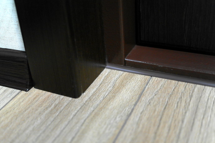

Сообщения: 5344
С нами с 23.02.2011
Re: Вопрос по ламинату: стык с балконной дверью [Re: Mr.Di]
      19 ноября 2013 в 20:43 Гілками Прикріплені файли (0 завантажити)
Mr.Di 19.11.2013 18:44 пишет:
есть практический опыт применения таких профилей с ламинатом, а не плиткой?
Я использовал плиточный уголок между входной дверью и ламинатом, нормально вполне. Ламинат 10 мм
17 лет за рулем, Киев
Сообщения: 2068
С нами с 10.02.2009
Re: Вопрос по ламинату: стык с балконной дверью [Re: Tarasoff]
      19 ноября 2013 в 20:55 Гілками
Как крепил уголок?
spd
36 лет за рулем, Киев
Сообщения: 38789
С нами с 01.10.2005
      19 ноября 2013 в 21:15 Гілками
как быть с тем, что ламинат не рекомендуют жестко крепить к полу/стенам и оставлять компенсационные зазоры?
Нужны они для случая, когда с повышением влажности массив будет изменяться в размерах - если упрется в стены, то дальше без зазора расширяться будет вверх. Порожек погоды не сделает.
Сообщения: 5344
С нами с 23.02.2011
Re: Вопрос по ламинату: стык с балконной дверью [Re: Xabr]
      19 ноября 2013 в 21:33 Гілками
Xabr 19.11.2013 20:55 пишет:
Как крепил уголок?
Клеем к двери. Хотя, можно было не крепить вообще, зацепить его крайне сложно.
