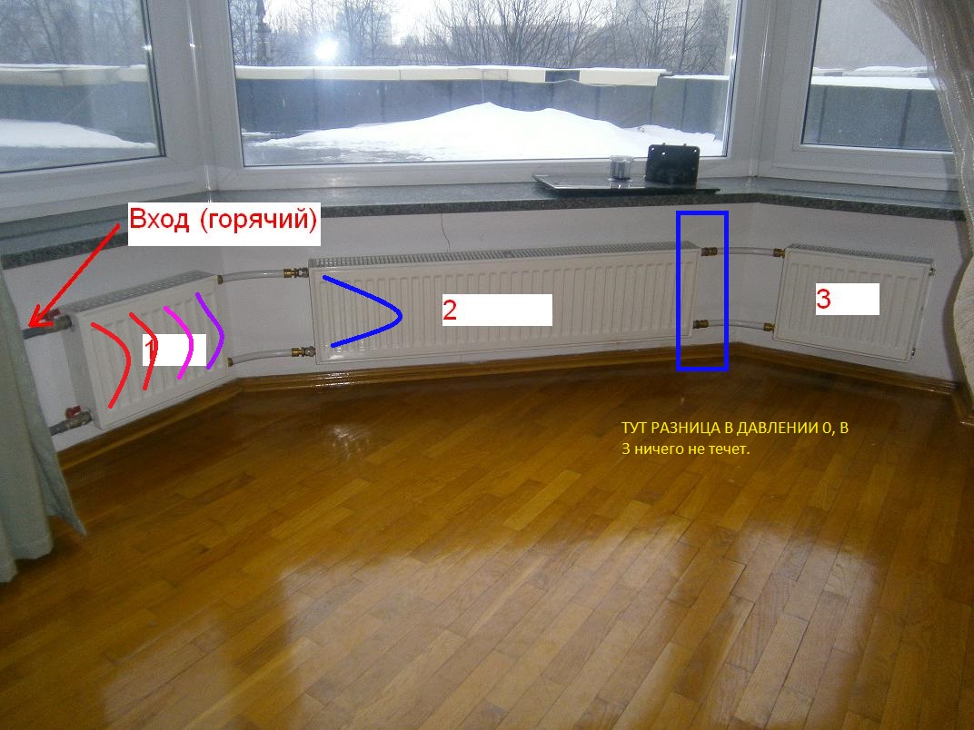

Вопрос к знающим.
Правильно ли на этом рисунке забабахана разводка батарей?
Ввод - горячий
Батарея 1 - более менее
Батарея 2 - сверху тёплая, снизу холодная
Батарея 3 - никакая
Вопрос к знающим.Правильно ли на этом рисунке забабахана разводка батарей

Re: Загадка с батареями отопления [Re: Витяня]
      15 декабря 2013 в 16:01 Гілками Прикріплені файли (0 завантажити)
смонтировано не правильно с точки зрения физики. Воду, даже давление не заставит течь через батарею 3. А батарея два в силу своих размеров будет типа рессивера.
Сейчас все течет так

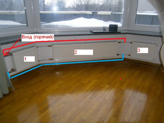

      15 декабря 2013 в 16:04 Гілками Прикріплені файли (0 завантажити)
Чтобы текло надо развести так
Или спецы чего лучше подскажут.
Чтобы текло надо развести такИли спецы чего лучше подскажут.

Re: Загадка с батареями отопления [Re: Kirill_vaz]
      15 декабря 2013 в 16:12 Гілками
Kirill_vaz 15.12.2013 16:04 пишет:
Неплохо бы гребенку еще поставить. ИМХО легче всего оставить только центральную батарею, минимум переделок нужно будет мутить. Все равно гораздо теплее будет чем сейчас.
ПС разводку под полом сделать, если разбрать его можно немного.

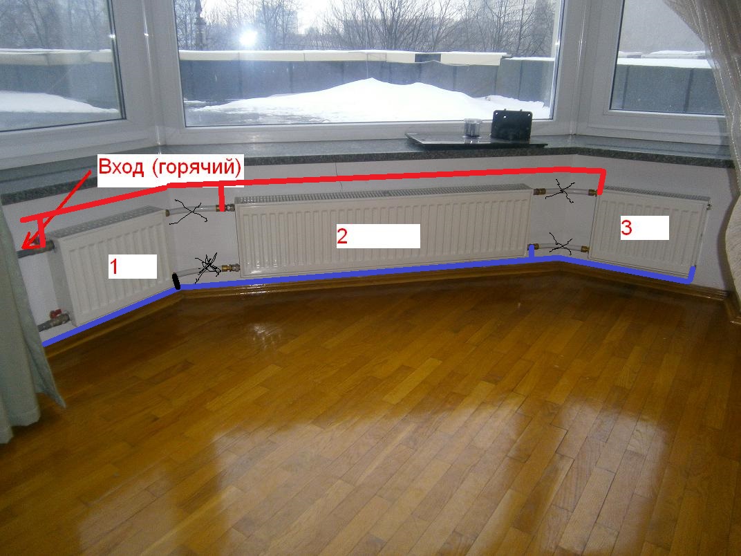

      15 декабря 2013 в 17:05 Гілками Прикріплені файли (0 завантажити)
Переделывать как указано на рисунках выше.
Ну и мой вариант минимальных переделок:
Переделывать как указано на рисунках выше.Ну и мой вариант минимальных переделок:
      15 декабря 2013 в 19:06 Гілками
Нет, нужно так как нарисовали выше + на крайней я делал байпас, что бы регулировать можно было.
