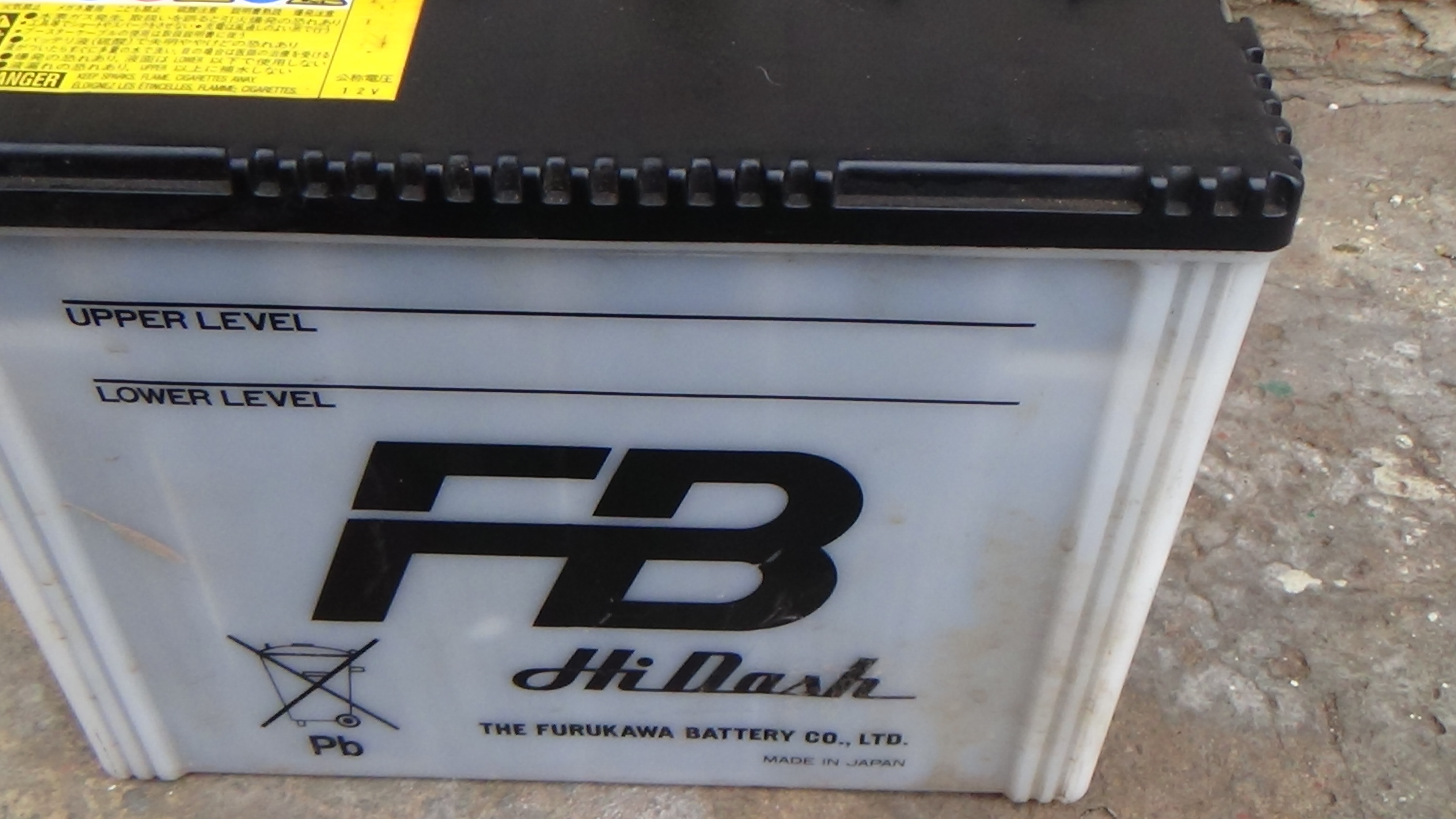

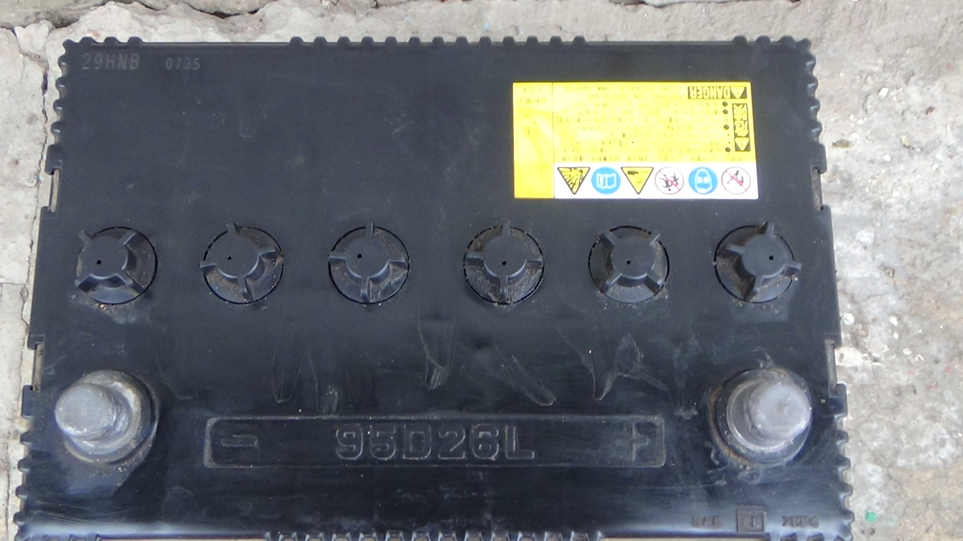

сегодня заглянула под капот - времени было немного, т.к. была с малышом...
и вот что на аккумуляторе, я то думала будет легко - открою, почитаю характеристики и ..., но по факту не так....даже марку тяжело разобрать, т.к. боковая часть очень плохо видна в капоте, т.к. закрывают механизмы.
на верхней части аккумулятора выбито на корпусе:
95D26L - и что это значит? 95А?
померила размеры: длина -250 мм, ширина 160 мм
на верхнем корпусе -6 шт "ручек"
и....?

Любой с емкостью не менее 85Ач и пусковым током не менее 650А
Чтобы был такого же размера примерно и чтобы + и - были бы также расположены, а не наоборот.

Также не понятно мне с ПОЛЯРНОСТЬЮ - какая разница, где+ или -? можно же повернуть аккумулятор и поставить в соответствии с клемами...
если важна полярность, то как определить где + справа или сдева - надо смотреть с капота, или со стороны водителя?
возможно покажется странным вопрос, если бы я не сняла родной аккумулятор - хоть делай фотку. Попробую объяснить - если смотреть с капота + находится слева, но цифры на крышке аккумулятора тогда написаны "вверх ногами". То где +?
Тогда "+" справа R. IMHO Берите аккумуляторы WESTA, FORSE,MUTLU, BOSH, VARTA.

Вы можете посмотреть на аккумулятор сверху, клемы расположены не посредине крышки,а ближе к краю. И если смотреть с этого края то "+" находится справа? R или L А при установке АКБ развернули (надпись вверх ногами) и плюс оказался с левой стороны.

может я "тормоз", но не могу понять одного - какая разница, где +/-, если аккумулятор можно же развернуть, чтобы правильно поставить в машине согласно клемы - значит так можно делать с любым АКБ.
пойду в гараж и сфотографирую сегодня (но надо чтобы мой малыш мне дал эту возможность - сейчас уже проснётся) - и прикреплю фотку.
как я понимаю родной АКБ перевернули, чтобы установить, значит и другой можно перевернуть.
вот только ещё, какой же мне нужен 85ка или 95ка - я то думала маркировка 95D26L соответствует 95А/ч, а нет, вы мне скинули ссылку где под этой маркировкой стоят 85ки...
вот теперь и ломаю голову - с этого форума пользователь Forestera написал:
" В Сузуки Гранд Витара 2.0 и 2.4 аккумы отличаются. Если на 2.0 хватит и 60Ач, то на 2.4 завод ставит аккумы емкостью 95Ач.
Учтите это при выборе нового!
вот я и стала искать 95ку, а какой на самом деле стоит в машине я и не знаю, как узнать?

      2 марта 2014 в 17:06 Гілками Прикріплені файли (0 завантажити)
вот фотки.
на АКБ ничего не написано.
интресно, как узнать его емкость?
что звонить надо в Японию
вот фотки.на АКБ ничего не написано
Змінено tnl7 (17:21 02/03/2014)

      2 марта 2014 в 17:25 Гілками Прикріплені файли (0 завантажити)
след фотка
след фотка
