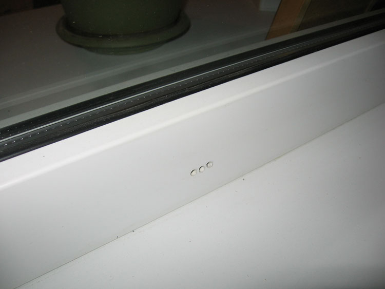

А я у себя обнаружил дырочки в профиле с наружной стороны. Т.е. глухое окно , примерно посередине нижней части окна три аккуратненькие дырочки.
Тоже самое и на "нормальном" неглухом окне . Зачем?

Re: На что обратить внимание при установке окон? [Re: VladMan]
      15 сентября 2005 в 12:27 Гілками
для отвода влаги)

Re: На что обратить внимание при установке окон? [Re: Morfei™]
      15 сентября 2005 в 12:57 Гілками
для отвода влаги)
Т.е. это нормальные технологические отверстия?
Пасиба.
      15 сентября 2005 в 14:12 Гілками
они прикрыты должны быть пластмассками...

Re: На что обратить внимание при установке окон? [Re: solo2]
      15 сентября 2005 в 15:50 Гілками
У меня из 3-х окон на двух прикрыты, а на одном нет.
А где бы раздобыть такие пластмасски ?
Сфотаю завтра покажу..Может мы о разных вещах говорим..

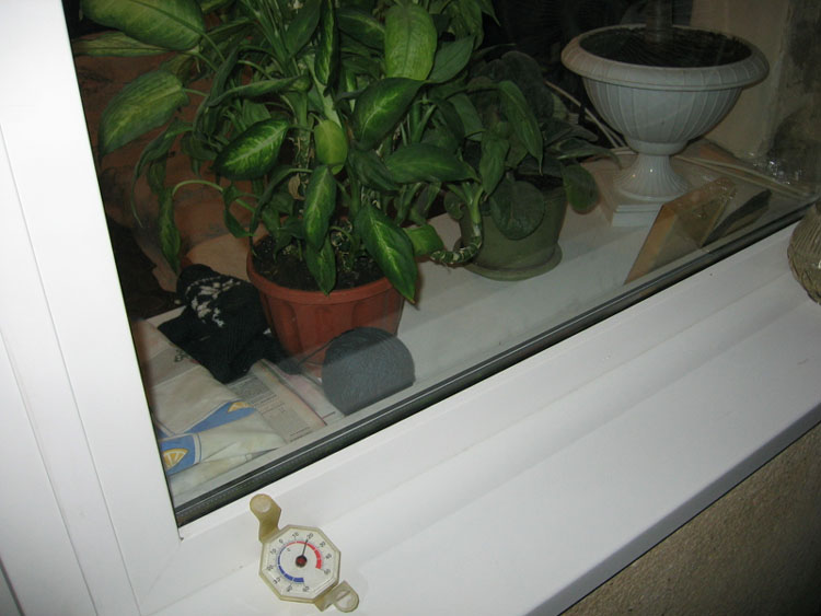

      16 сентября 2005 в 09:59 Гілками Прикріплені файли (32 завантажити)
Вот окно
Вот окно
      16 сентября 2005 в 10:03 Гілками Прикріплені файли (19 завантажити)
а вот отверстия? Это для отвода влаги? Если да то зачем их закрывать?
а вот отверстия. Это для отвода влаги
      16 сентября 2005 в 13:58 Гілками
Зачем закрывать? Шоб красиво было. Закрываются они таким миниатюрным пластиковым козыречком. То есть вентиляция есть , а дырок не видно по козыречком.
