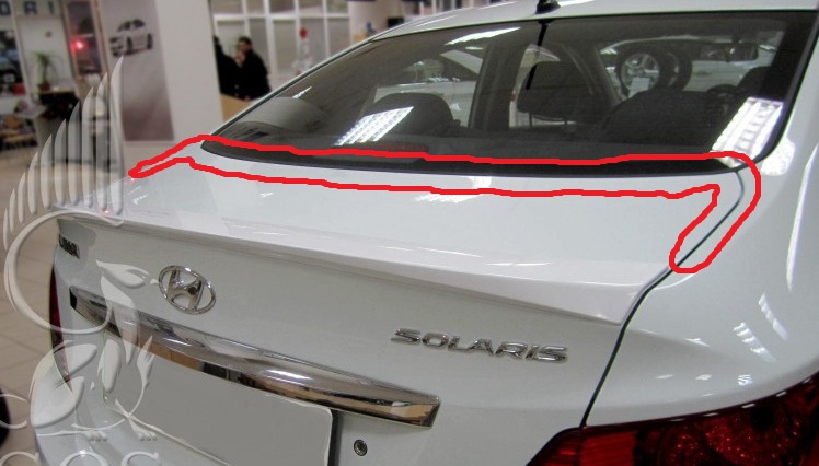

От обогрева заднего стекла, растаявший снег тупо замерз по периметру крышки багажника (как показано на картинке). Толщина ледяной корки 2-5 миллиметров.
Багажник утром не смог открыть. До конца дня, таки надо его открыть.
Как открыть не повредив ЛКП, стекло, крышку? Поливать теплой водой, пока лед не растает?

полчаса на солнце и откроется

Может из салона сложить задние сиденья и забраться в багажник?

если солнце не поможет, теплая вода; при наличии под боком источника питания - фен, не промышленный после открытия протереть насухо.

пролей большим количеством чуть теплой воды, литров 5, только потом вытри насухо)

включи обогрев стекла, и потихоньку расшатывай крышку вверх-вниз, так и откроешь.
ЛКП не повредится, "да я всегда так делаю" (с)
ну или растопить лёд конечно.. побрызгать незамерзайкой.

Сложил сидуху заднюю, завел, включил замкнутый обдув (чтоб холодный воздух не хватать) и погрел 15-20 минут.

Я на прошлых выходных вот так открыл. Но потом закрыть не получилось.
Лёд на место вставать не захотел.
Помогла только тёплая вода.

Фигушки Ходил искать солнце - все места заняты, а ставать на проезжей части не хочу - итак узкая дорога.
Видимо, таки придется отливать вечером.
Обогрев стекла ту часть, где сейчас лед - не обогревает

Аккуратненько кулаком простучать периметр багажника чтобы по льду пошли трещинки и потом заливать из распылителя незамерзающую омывайку. Растаивающий лёд сметать. Таким образом открывал свой багажник прошлой зимой, когда он замерзал.

да обстучи его, расколешь
Если не сильно - ЛКП ничо не будет, сто раз так делал

Пробовал стучать карточкой - типа кредитки. Там где тонкий слой был до 3мм - отлетело, а там где 3-5мм - фигушки.
Взял на вооружение - полить омывайкой... сцуко, а она то в багажнике

Омывателем зимним концентратом и подождать немного, либо спреи для разморозки, их валом.
