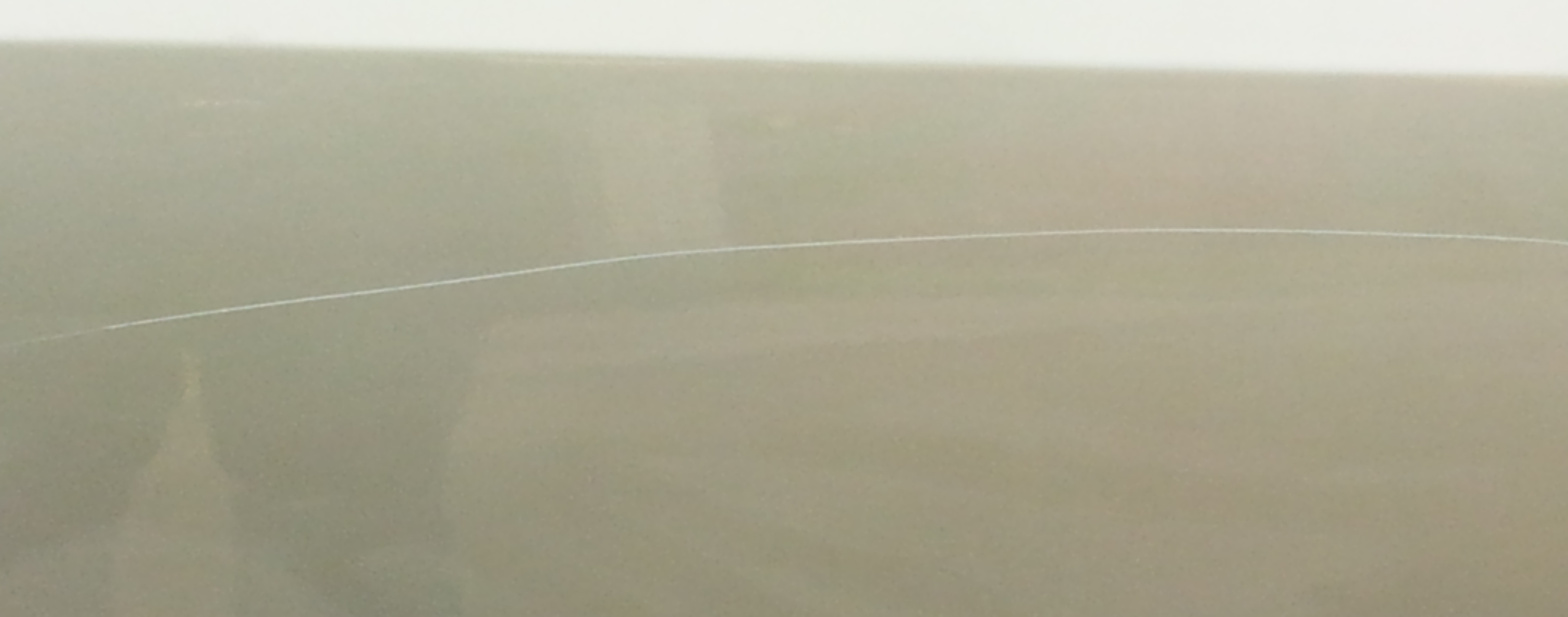

      21 мая 2014 в 09:46 Гілками Прикріплені файли (0 завантажити)
С разрешения ТС отпишусь здесь, чтобы новую тему не плодить. Вчера ночью царапнули ласточку. Краску сняли до грунта. Помогите советом плиз, что делать?

Re: Чем заделать царапину? (перекраску всей детали не предла [Re: Колёк]
      21 мая 2014 в 09:47 Гілками Прикріплені файли (0 завантажити)
Ещё фото крупнее
Ещё фото крупнее

nosatiy 21.05.2014 09:48 пишет:
сделать вид, что ты итальянец.
Тоже вариант, Но я на итальянца не похож. Ещё варианты? Вообще машину второй раз за неделю царапают, может намекают на что то?
