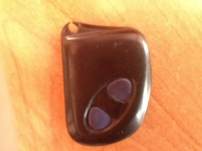

Посоветуйте, как починить брелок или только новый покупать?
Посоветуйте, как починить брелок или только новый покупать.

Такая же хрень. Ношу отдельно от ключа пару раз выпадал без шумно - чудом замечал

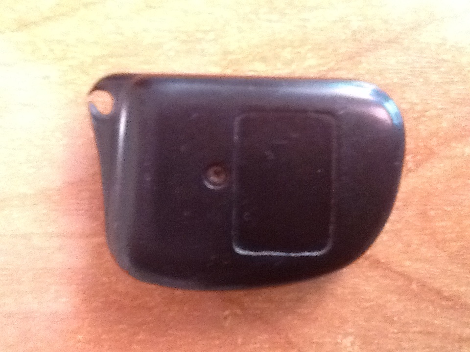

Покажи тыльную часть

Тыльная сторона. Два брелка и с обоими такая проблема

Для мегасложного ремонта нужны:
1) скрепка небольшая, из голого металла, без изоляции
2) плоскогубцы или пассатижи
3) открытый огонь, напр. газовая плита
4) 10 мин времени
Из скрепки выломать или выкусить внутр. часть, оставить П-образную вилку, ухватить ее пассатижами так, чтобы концы были свободны, нагреть концы докрасна на огне, вплавить горячими концами в предварительно разобранный корпус на место отломанного уха, дать остыть скрепке, изнутри разогнуть ее концы, чтобы петлю из скрепки низзя было вытащить обратно, собрать брелок.

Можно на заднюю крышку приклеить крепление с колечком. Главное не заклеить саморезик.
Или вот это: ссыль

Спасибо за советы. Пржёг скрепкой дырку в корпусе и из неё же сделал колечко.
