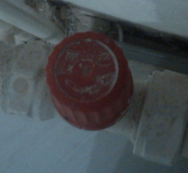

Ситуация: квартира, центральное отопление (двухтрубная система), старые чугунные батареи. С первого апреля отопление отключили, в стояках воды нет, хочу батарею снять, повесить два крана (на вход в батарею и на выход), перекрыть их, а ближе к началу отопительного сезона повесить новую батарею (ну или старую обратно). Краны оставить, чтоб можно было снимать-вешать батарею в любое время, когда захочется. Обычные шаровые краны смущают внешним видом, "декоративные" типа для подключения стиралок - низким давлением, которое могут выдержать, да и формы подходящей ничего пока не нашёл. Нашёл "краны радиаторные", которые обычно устанавливают парами, верхний и нижний, верхний - с пластиковой крутилкой, нижний можно крутить шестигранником, ими же и регулировать поток воды через радиатор можно. Регулировать мне особо не надо, т.к. термоголова на входе в батарею есть и так, интересует возможность использовать такие краны как запорную арматуру, фактически вместо шаровых. Где-то читал, что они вроде как полностью перекрыть воду не могут, будет капать всё равно. Камрады, кто сталкивался, подскажите, так ли это, и что вообще мне делать

Чуть погуглил и понял, что запутался в терминологии: термоголовки там нет, есть только клапан, вот точно такой, только прямой, а не угловой:
Если я на нём красную крышечку закручу, оно должно воду перекрыть полностью? Если так, то, наверное, действительно поставлю что-то только на отводящую трубу. Правда, это отрезать трубу придётся, резьбу нарезать... Неохота, эх

Re: Глупый вопрос о радиаторных кранах [Re: ssb]
      10 апреля 2014 в 18:12 Гілками
ssb 10.04.2014 17:54 пишет:
вроде как нет. красный - это вроде защитный колпачек, он защищает отот "штырек" по центру (он регулировочный) когда нет головки управляющей (она достаточно крупная и её в не сезон можно снять). насколько я понял в этих системах.. и кто-то даже говорил что можно пройтись с головкой с регулировочной шкалой - выставить везде режимы. головки снять и оставить копачки, но смущает что "штырек" выглядит как шток что-то регулирующий когда на него давят.
ищи конструкцию своего регулятора.
      10 апреля 2014 в 18:23 Гілками
ssb 10.04.2014 17:46 пишет:
верно, это ножка клапана, в данном случае она максимально вверх и клапан открыт полностью
смущения не напрасны, так именно и происходит, без термоголовки этот клапан не работает
или покупай термоголовку и ею перекрывай или поменяй на обычный ручной вентиль, фото которого камрад дал выше
накладка там декоративная, что бы не повредить шток и закрыть все это дело для приятного эстетического восприятия
только так

Re: Глупый вопрос о радиаторных кранах [Re: Mr.Di]
      10 апреля 2014 в 19:47 Гілками Прикріплені файли (0 завантажити)
Mr.Di 10.04.2014 18:40 пишет:
Гм... На этой красной крышечке нарисована стрелка, типа по часовой стрелке - минус, против - плюс... И,емнип, я её закручивал и батарея становилась холоднее. Как я понимаю, она накручивается и нажимает на шток. Но может и неправильно понимаю: рукой на него нажать не получается, не вдавливается он. А если сверху накрутить термоголову, она сможет и регулировать, и перекрыть полностью?
