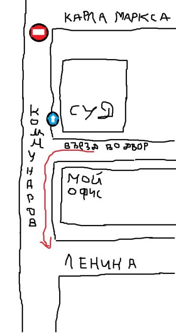

В общем, ситуация следующая. Практически сразу после перекрестка находится заезд во двор, где находится мой офис. На самом перекрестке никаких знаков нет. В паре метров после заезда стоит столб со знаком одностороннее движение. Я выехал со двора , и до меня докопался гаишник с тем, что я якобы еду против движения. Насколько я знаю, действие знака начинается прямо за ним, не раньше, следовательно я ехал правильно. Кто из нас не прав? И огромная просьба - если можно, ссылку на соответствующий пункт ПДД, хочу носом ткнуть в следующий раз.

В том-то и дело, что ни на перекрестке, ни на выезде нету НИ-ЧЕ-ГО. Как я понял, он решил, что я повернул с Карла Маркса, где стоит кирпич, и ехал. Потом, когда я ему сказал, что выехал со двора, он сразу поскучнел (хотя ошибку свою не признал), чёт нудил долго и нудно за протокол, когда я сказал "составляй", сказал, что ладно, на первый раз прощаю, но все равно настаивал, что так ехать нельзя, что, ИМХО, бред. В правилах я не нашел про зону действия данного знака (запрещающие 100% с места установки и дальше, там русским по белому написано, а тут не указано), но нашел интересный документ - Межгосударственный стандарт. ГОСТ 23457-86 "ТЕХНИЧЕСКИЕ СРЕДСТВА ОРГАНИЗАЦИИ ДОРОЖНОГО ДВИЖЕНИЯ. ПРАВИЛА ПРИМЕНЕНИЯ", и там сказано, что:
2.6.6. Знак 5.5 "Дорога с односторонним движением" должен применяться для обозначения дороги или проезжей части, по которой движение транспортных средств по всей ширине осуществляется в одном направлении.
Знак 5.5 должен устанавливаться В НАЧАЛЕ(!!!!) дороги или проезжей части с односторонним движением. Допускается повторять знак после перекрестков со сложной планировкой.
Знак 5.5 допускается не устанавливать в начале проезжей части с односторонним движением, отделенной от проезжей части со встречным движением разделительной полосой, если с каждой из проезжих частей обеспечена видимость проезжей части со встречным движением, а также на съездах развязок в разных уровнях, по которым осуществляется одностороннее движение.
Т.е. в итоге, как я понимаю, можно смело ездить и слать по адресу? Тут уже дело принципа.

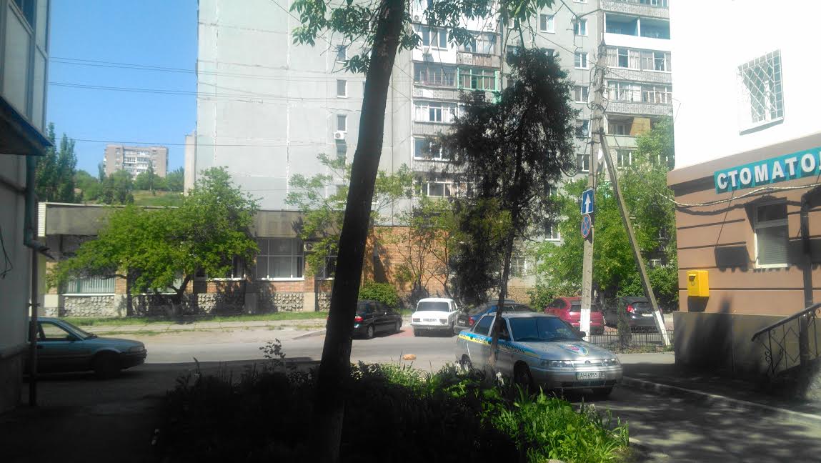

Сходил сфоткал) Это вид со стороны перекрестка

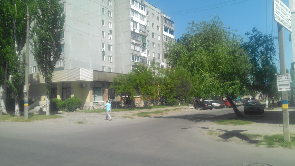

Это вид перед въездом:

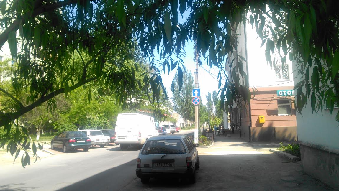

И это при выезде из двора
