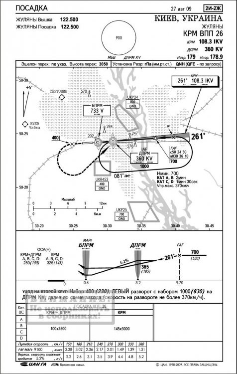

Почему они заходят на посадку с такой большой дугой?Вот летят с правого берега,идут на огромный круг ,разворачиваются на левом берегу,пролетают над моим (или возле) домом,и километров 20 летят назад на Жуляны.В чем секрет?Почему не развернуть где-то над Днепром ниже Киева?

Патому шта есть такая фигня как глиссада
начинается она км за 20 от аэропорта
и заканчивается на полосе
Как правило это прямая линия
и вот шоб сесть по всем правилам и не получить по летчиг должен пролететь точно по этой глиссаде постепенно снижаясь
А иначе никак низзя

Нет, дело не в глиссаде.
Есть такая фигня - аэродромный круг.
Вот по нему ВС и выходит на предпосадочную прямую.
Этот круг нарисован в схеме захода для каждого аэродрома конкретно. Его размеры и высота.
Нет, дело не в глиссаде.Есть такая фигня - аэродромный круг
Змінено Evgen_F (18:17 21/05/2014)

Дисп может вывести ВС к любому углу круга. К третьему или четвёртому развороту. Тогда весь круг не крутят. Сразу после четвертого выходят на предпосадочную прямую.

Evgen_F 21.05.2014 18:04 пишет:
О! точна!
А я сидел вспоминал как ота бомажка называется, где усе разрисовано где, когда и как лететь
Схема захода, классически - коробочка
Если коротко то вокруг аэродрома стоят несколько приводных маяков, которые ретранслируют сигналы. Пилот ориентируясь на эти маяки, выводит самолет на глиссаду. Для этого, в классическом случае, делает 4 поворота на 90% в строго оговореных местах схемой захода местах и если все параметры выдержаны - то он на глиссаде после 4го поворота. Т.е. при дальнейшем снижении сядет четко на ВПП а не в 15 метрах правей и не по диагонали.
В реале в зависимости от аэропорта может быть больше-меньше поворотов, не обязательно 4х-угольник и т.д.
Есть еще визуальный заход(по разрешению диспечера), когда заходят по визуальным координатам "напрямую", без кружений.
Ты бы внимательно прочитал, что написано внизу схемы
Пунктир -это траектория ухода на второй круг, а далее вписывание в зону типа коробочка
Даже такому дилетанту как я это понятно
Не факт. После 4-го, бывает, еще нужно ехать в горизонте до ТВГ.

снигирь 21.05.2014 18:47 пишет:
ммм... я запутался
как на встречную полосу попадает в результате, зачем ему перед чужой глиссадой проходить, вписался б в очередь на третьем повороте

Evgen_F 21.05.2014 19:46 пишет:
Набрать нужно 1000. И уехать воще, я так понимаю. Круг ниже.
И потом снова проситься в очередь на круг.
в той точке где пересекаются траектории
у промахнувшегося мимо полосы - 1000
у регулярного - 360
предположим что уходящий на второй круг самолет не аварийный, просто погода такая
зачем пересекать курсы специально - я не понимаю
отправили на Украинку (поворот на 90) и пусть там по мега большому квадрату заходит еще раз
а то мало ли, вдруг керосина не хватает набрать 1000
