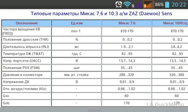

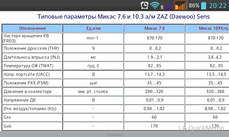

Re: Подскажите, как правильно "утечку" тока проверить? [Re: Serge_G]
      27 мая 2014 в 04:18 Гілками
Объясняю как можно покороче
ЭБУ у меня не Микас никак, посему таблица условная. Бортовик может "врать" по расходу и т.п. (бо нужна его калибровка). Врать по зарядке? Ну хз. Поключен к ЭБУ, посему выдает зарядку как есть. 13.8 Я изначально, когда привезли акб - поставил на зарядку (может зря?) Зарядка "умная", проф. - сама определяет ток заряда. Но он был почти заряжен, долго не стоял. На дату изготовления акб не смотрел до сих пор (вот это точно зря, лопух). Не кипел, зарядка сама отрубила, когда зарядила.
КСТАТИ! Когда первый раз поставил акб - показало те 14.2, на хх подержал пол-часа - упало до 14.0-13.9
В итоге недельку постояло авто под сигналкой на улице, на стоянке - и всё. Т.к. купил в декабре - сделал скидку на морозы. Подзарядил опять (другой зарядкой и не долго, пару часов на 0.5 даже при 62ач) - уже дней на 5 хватило.
Вообщем разряжал в итоге в ноль, естессно (9 с копейками - 10в) за зиму. Естессно - бо надеешься же, что еще продержит сутки. Ага. Реально тух акб на глазах. Вот ща же проверил утечку (ничего не менялось по проводке, т.е. и тогда было так же). И опять уже до 10в сел. При 0.08ма потребления. Причем до 12 снижается по 0.2-0.3 в сутки. А потом с 12.1 за сутки ушел в 11.0...И на следующие - до 10. Вообщем не держит.
Звонил по гарантии в Автозвук. Ну сказали привозить на Боженко. Повезу, а чего делать. Чую, что пошлют меня. Хотя в чем я виноват? В разрядке? Дык не побегу же я в 3 часа ночи отключать клемму, чтобы он не сел ниже 11в. А он до восьми утра уже будет на 10.5в. Вообщем поглядим. Отчитаюсь.

Re: Подскажите, как правильно "утечку" тока проверить? [Re: WildHawk]
      27 мая 2014 в 14:35 Гілками
WildHawk 27.05.2014 04:18 пишет:
ЭБУ у меня не Микас никак, посему таблица условная. Бортовик может "врать" ...
Табличка так, для примера.
Если бортовик к ЭБУ подключен, то он просто "пересказывет", а не меряет. У меня сегодня бортовик (Хобдрайв) вывалил Р0562, (низкое напряжение бортсети), смотрю точно 13.9, на заведенной, вместо 14,5, есть еще вольметр в прикуривателе, смотрю точно, не врет БК, начал вспоминать, возможно не закрыл багажник, когда были на природе, чуть проехался поднялось до 14.3, в общем буду наблюдать за напругой, возможно АКБ нужна зарядка (2 года ему уже).
P. S. То что в ноль садился, да еще зимой, плохо, кальциевые этого не любят очень
      27 мая 2014 в 18:25 Гілками
Serge_G 27.05.2014 14:35 пишет:
Кстати. А у тебя сколько амперчасов акб? У меня 62 (взял из-за более высокого пускового тока). У нас же вроде по паспорту 55 должен быть? Может из-за этого более низкий ток заряда от гены у меня?
