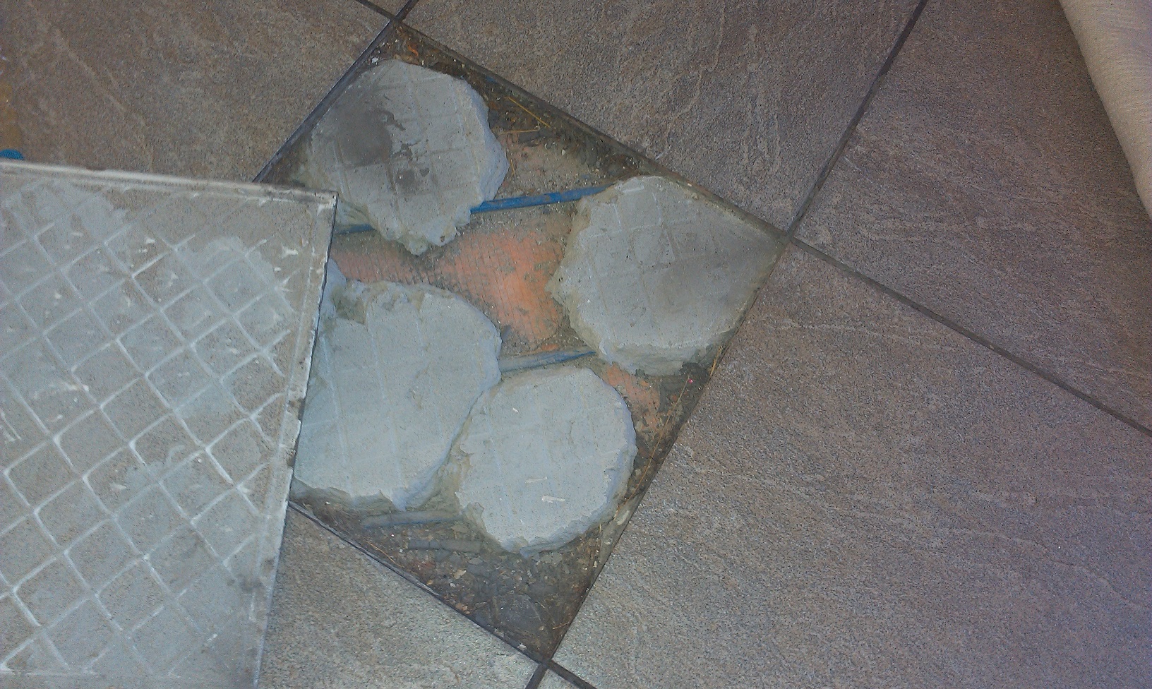

Чем приклеить плитку?

Re: Чем приклеить плитку? [Re: Barman]
      26 мая 2014 в 16:28 Гілками
"Маментом"
      26 мая 2014 в 16:29 Гілками
"Жидкие гвозди"
Жидкими гвоздями прибить. А еще прибить плиточника который так плитку укладывает.

Re: Чем приклеить плитку? [Re: Fabio Angeluchi]
      26 мая 2014 в 16:38 Гілками
Fabio Angeluchi 26.05.2014 16:29 пишет:
+100
пропылесосить, грунтовкой пройти, жидкие гвоздики и груз. до того проверить, не бухтят ли соседние.
      26 мая 2014 в 16:39 Гілками
старые "ляпухи" желательно убрать, и приклеить нормальным плиточным клеем... если на фото синим цветом кабель ТП, то долго он так не проработает
      26 мая 2014 в 16:44 Гілками
а как у Вас вообще теплый пол грел когда там сплошное воздушное пространство?

Re: Чем приклеить плитку? [Re: sad_joker]
      26 мая 2014 в 16:45 Гілками
sad_joker 26.05.2014 16:44 пишет:
Воздушно-камерная система подогрева.
      26 мая 2014 в 16:53 Гілками
Работали профи.
Сбивать не нужно, но счухать по возможности около 5 мм нужно. Сделать плиточный клей пожиже, заполнить 3D пространство, приклеить.
      26 мая 2014 в 16:54 Гілками
Fabio Angeluchi 26.05.2014 16:45 пишет:
Кабель Нексанс?
Если бы был не он, уже давно бы сгорел.
Плитку клеить только плиточным клеем. Жидкие гвозди не годятся.

Re: Чем приклеить плитку? [Re: Mr.Di]
      26 мая 2014 в 16:55 Гілками
Mr.Di 26.05.2014 16:39 пишет:
подвижная смесь клея может переходить в пустоты соседних "воздушных камер" то есть контролировать уровнем или правилом, чтоб не провалилась.

Re: Чем приклеить плитку? [Re: Михаил_N]
      27 мая 2014 в 11:22 Гілками
Как писали ранее пустоты между ляпухами заполнить клеем , типа церазита СМ11,на 3-2мм выше уровня ляпух, сделать прорези "гребенкой", чтоб клей мог "разойтись" при кладке плитки . Сами ляпухи и плитку слегка почистить шпателем, а ляпухи намазать ПВА (желательно густым, концентрат), плитку аккуратно постучать резиновым молотком или кулаком. Предыдушего "мастера" обильно постучать обычным молотком ,а потом кулаком.
      27 мая 2014 в 15:21 Гілками
От типа такой фигней у себя клеил - Dragon
получилось крепче чем было

Re: Чем приклеить плитку? [Re: alex-pot]
      28 мая 2014 в 08:28 Гілками
alex-pot 27.05.2014 11:22 пишет:
типа церазита СМ11
могу сказать одно, если не использовали клей для плитки для теплых полов, то через какое-то время плитка начнет бухтеть, вопрос только времени.
      28 мая 2014 в 09:40 Гілками
под теплый пол нужно использовать эластичный клей - например СМ117
думаю, твои "спецы" весь пол сделали на СМ11 - со временем, всю твою плитку будет рвать,
т.к этот клей не выдерживает сильных температурных расширений
      28 мая 2014 в 09:46 Гілками
Barman 26.05.2014 16:25 пишет:
ИМХО аккуратно посбивать то, что нашлепано и на раствор.
но йоопть!! Это теплый пол??? так закладывать, чтобы он грел воздух под плиткой??? ты представь, что происходит, когда теплоотвод разный на участках!
и какой КПД такого пола, который греет воздушное пространство!

Re: Чем приклеить плитку? [Re: Igon]
      28 мая 2014 в 09:48 Гілками
Igon 28.05.2014 09:40 пишет:
все это сказки... 5 лет лежит плитка на церезите см 11 и не отваливается почемуто.... при чем в ванной лежит одессакабель в стяжке, а на кухне нексанс под плиткой непосредственно.
что я делаю не так?????

Re: Чем приклеить плитку? [Re: tarakan]
      28 мая 2014 в 09:57 Гілками
tarakan 28.05.2014 09:48 пишет:
чем ты хвастаешься?
тем что ты дилетант - все делаешь не по технологии - и у тебя за 5 лет ничего не отвалилось?
ну да - обалдеть какое достижение!
ну так через 6 лет отвалится - а так бы стояло лет 20!
но если есть много лишних денег - можно и каждый год ремонты делать - не вижу проблемы.
