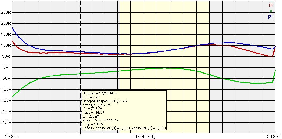

      6 июня 2014 в 11:27 Гілками Прикріплені файли (0 завантажити)
Можно и Моксон, делал на 10-ку получилось и СиБи, вот так

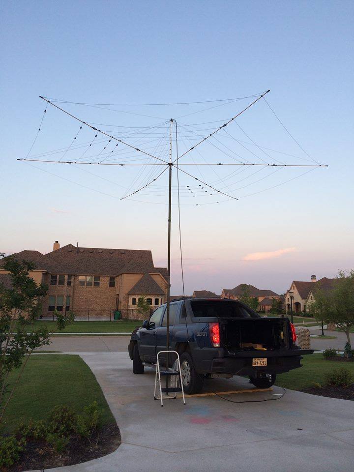

а вот о чем Саша говорит
