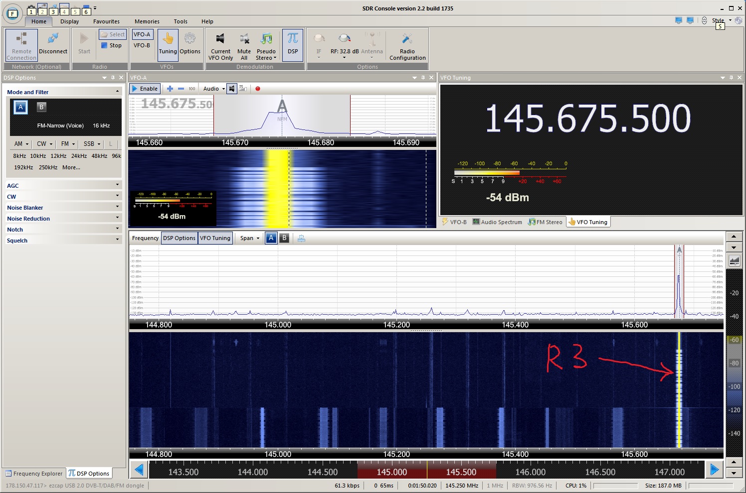

ajin 13.06.2014 12:12 пишет:
Слухав сьогодні ATIS аеропорта «Київ» (125.950МГц), дещо здивований, але R3 не чути
Не знаю, но R3 слышно - я слушал. Еще слышно APRS на 144.800 и Эхолинк на 144.850 (из Ворзеля).
Змінено KVJ (12:30 13/06/2014)

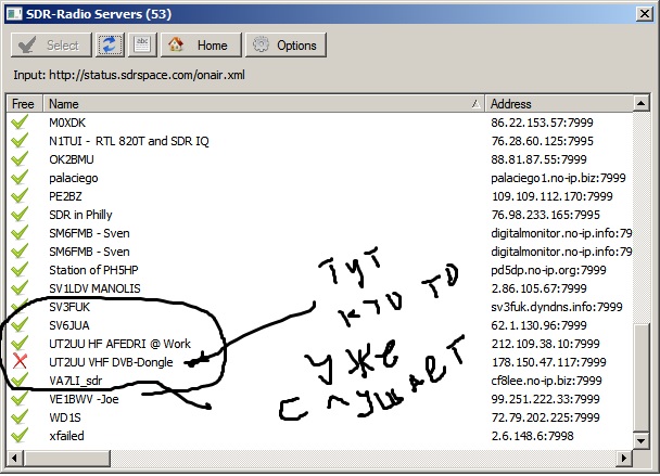

uz3rr 13.06.2014 14:03 пишет:
First you will need a Version 2.2 beta (or later) installation
не могу найти где скачать, просветите темного
Прямая ссылка на программу
Интерфейс там правда не силно понятный. В первом диалоге нужно нажать Cancel и отказатся от локальных приемников.
Затем нажать кнопку [Remote Connection] и в открытом диалоге нажать [Browse Web] и там можно выбирать уже приемник из свободных. Если на приемнике красный крестик, то его уже кто-то занял. одновременно только один человек может слушать ..
