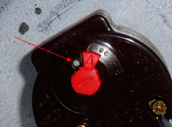

Термостат електронний, як на фото, запобіжної "червоної кнопки" немає, взагалі на ньому нічого, окрім контактів.
Ну і що воно може бути, куди натиснути? чи просто чекати ще, може термостату треба кілька годин, щоб ожити?

Re: Клапан бойлера (+) [Re: Ford-Noks]
      19 июня 2014 в 22:36 Гілками Прикріплені файли (0 завантажити)
Точно кнопок больше нет? Типа как на картинке.
Точно кнопок больше нет. Типа как на картинке

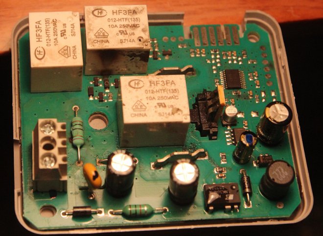

але у пошуках кнопки на ньому розкрив корпус і заліз вже в середину. і ось що там побачив.
щось таки згоріло. причому, внутрі була невеличка кількість рідини, ніби вода. може нею і перемкнуло щось, але от як вона туди могла потрапити - це щось нереальне. термостат закритий так, що навіть протікання з баку на нього не дозволить в середину корпусу затекти. ще й зверху кожух пластиковий, забризкати зовні його неможливо оце на фото сторона плати, яка до низу дивиться, а на ній якісь патьоки
от дурня якась сталась, схоже, що термостат під заміну
