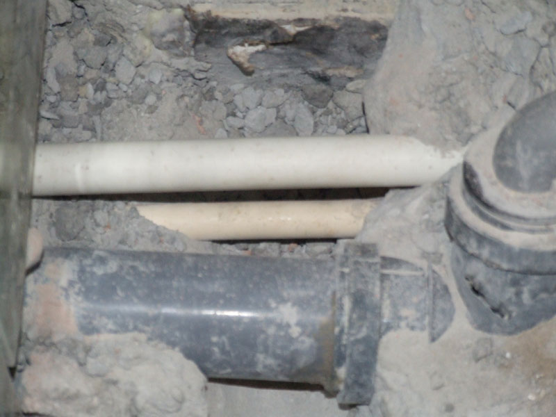

Поставили бойлер, при шла пора подклбчать, забор холодной воды - все супер, все выведено, поставил себе тройничек на подачу к унитазу и подпитка есть. Столкнулся с проблемой выдачи воды бойлером в систему, именно в систему, а не просто на смеситель, чтобы вода была горячая и на кухне. Вобщем возле холодной трубы разбил плитку, раздолбал бетон, добрался до пайкой трубы, и тут опешил... мало того, что неудобно довольно, так труба оказалась 16-кой!! Где взять такой паяльник и тройник для врезки - вопрос. что делать??? водички хочется...

Надеюсь труба верхняя, а не нижняя? И наверное все таки 20, а не 16.
Если 20, то я бы разрезал, сделал П образное колено на котором бы поставил тройник. И все.

если бы верхняя)))) верхняя 20-ка, нижняя, то, что нужно для врезки - 16-ка!!! какой чудик ее туда поставил - неизвестно.
по поводу хомутов для врезки... сегодня на рынке оббегал всех, никто их ставить не советует, вопервых диаметр трубы для которых они используются стартуют от20... во вторых подлаживать резинку на гарячую воду - не вариант.
а идея в целом хорошаяй. если бы хоть нижняя была 20-ка, я бы верхнюю обрезал, разобрался бы с нижней, и спаял бы обратно через соеденители верхнюю

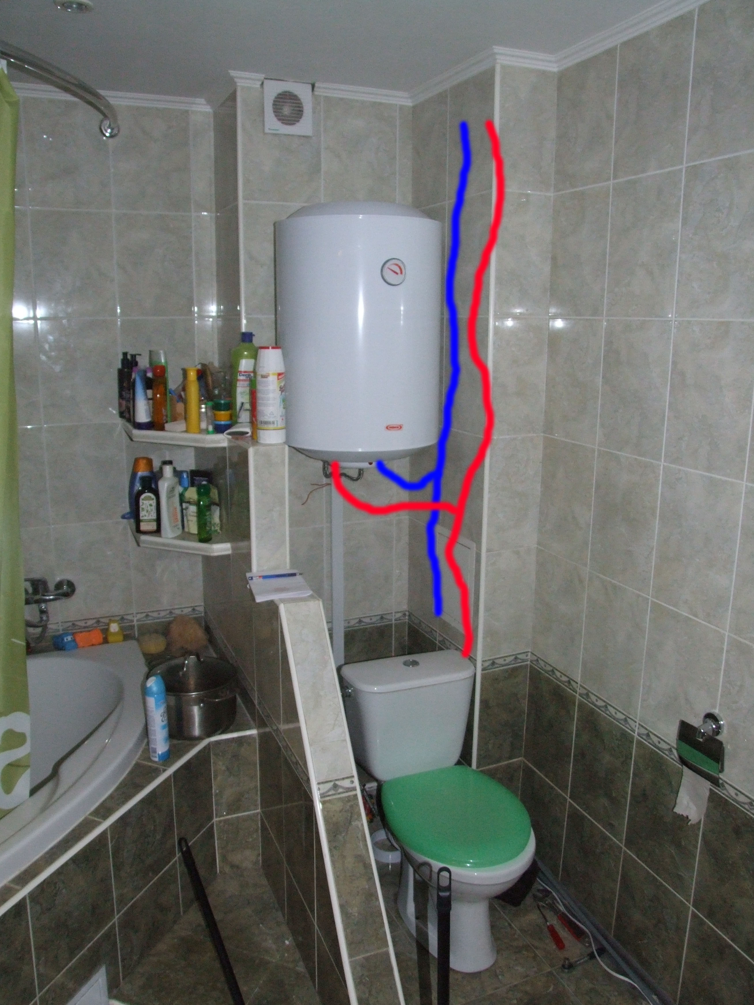

если мысли идут к тому чтобы в кухонку сделать дырочку, то ее нужно делать через короб который скрывает стояки, а это опять же разбирать пол ванной ибо не добраться просто так до перегородки. ща фото сделаю
38 лет, Киев
Сообщения: 1544
С нами с 03.12.2009
Re: Проблема поставить тройник на трубу, подскажите [Re: Jims]
      29 июля 2014 в 20:19 Гілками Прикріплені файли (0 завантажити)
на фото видно как изначально все планировалось, в коробе от бойлера зашитом плиткой, идет стояк, но пришлось бы разбирать, да и места там минимум, не факт, что получилось бы.
