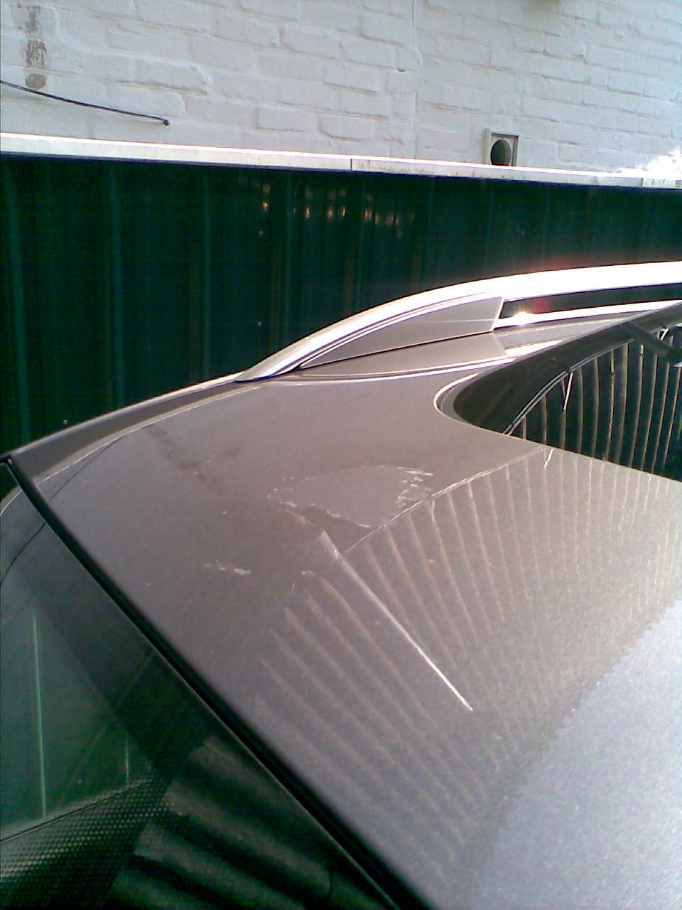

Сегодня на на мойке ,при снятии скотча которым страховали стекло после замены, отслоился большой кусок лака. Что делать в таком случае - крышу всю перекрашивать или возможно локально устранить такое повреждение? (размером как ладонь, может чуть меньше)
Сколько может стоить такая работа ? Help!

      4 августа 2014 в 14:57 Гілками Прикріплені файли (0 завантажити)
Вот такая проблема
Вот такая проблема

Советывал бы полностью перекрасить крышу, скорее всего, оно уже и пойдет отслаиваться в других местах.В локалке смысла нет .Это будет деньги на ветер.

Aleks76 04.08.2014 16:10 пишет:
Да лучше наверное и всю машину заодно, а то вдруг в цвет не удастся попасть .)
Может еще кто нибудь из малярного цеха автоюа- подключится -посоветует ?

У меня такая же фигня была на капоте, со временем сильно расползлась. Красить так и не решился, нашёл время только на перетяжку капота плёнкой. Может в данном случае цветовая гамма авто позволит подобрать подходящую плёнку, чтоб не было лютого колхоза. По времени будет навмного быстрее и по деньгам подешевле перекраса всей крыши.

VladimirS 04.08.2014 16:17 пишет:
у меня на задней крышке начал лущится лак.. ну я пошкрябал - что лущилось снял, обезжирил и задул (особой эстетики не требовалось).. так вот задутое держится, а старый лак всё таки же лущится дальше..
поэтому я бы согласился про "всю крышу" - лак скорее всего везде держится не очень крепко и начнет крошится дальше.
но если готов к экспериментам: задуть наверно чуть больше необходимого, а после немного поработать абразивной полиролью - снять неровности. но вот получится ли скрыть - большой вопрос..

Рекомендовал бы красить всю крышу, если не снять весь старый лак и наложить на него новый, он будет отпадать вместе с новым лакокрасочным покрытием.
По пленке, как по мне, не очень хорошая идея.
Объясню почему. Пленка держится на лаке, на краске она держаться не будет. Пленка клеится на мыльную воду, и скорее всего краска без лака пропустит эту воду к металлу и начнется коррозия. И что самое печальное - процесс будет идти быстрее, чем обычно, потому что будет запечатан пленкой, что не даст воде высохнуть.

ну на самом деле люди клеившие тебе стекло использовали хороший скотч.. но только забыли предупредить что снимать аккуартно и возможно со средством (3м и хорошие скотчи, и средства борьбы с ними предлагает).. зато стекло точно не улетело бы. возможно тебе ещё солнышко клей "закрепило"..
про разборку - это как раз самый гемор в покраске: разобрать и замаскировать.
про цвет - переход по складке под релингом, разницу с боковиной тяжело увидеть, так как углы разные.
вот люк - это таки ещё тот гемор с маскировкой и покраской...
ну ты поищи маляров - мож кто и знает как сделать по месту и нормально (может знает как проверить полезет лак дальше или нет). тут только опыт.

Тут надо смотреть на конкретную машину и представлять, как оно будет смотреться. Во многих случаях такой тюнинг будет смотреться колхозно, но иногда он целесообразен...потому как доверять разборку сложных элементов кузова непонятно кому - дело тоже рискованное.
В моём случае я просто сэкономил свое время: 3 часа на оклейку и 4 дня на покраску - существенная разница, а внешний вид моего тазика заботит меня не так уж сильно.

Спасибо камрады вам за советы- глубину проблемы я понял, это и по деньгам и по объему работы и растянется такой ремонт не на один день. А машина мне нужна ежедневно.

Сколько у вас будет стоить такая работа 7 Покраска, сборка разборка люка и сможете разобрать без травм )) этот узел ?

Наши цены:
1800 грн. покраска крыши.
500 грн. разборка сборка под покраску.
Разберем-соберем без травм.
