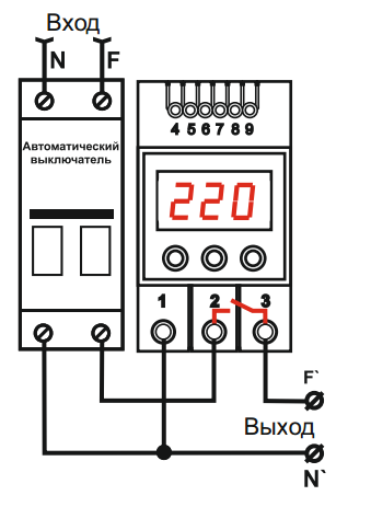

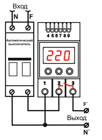

Re: Реле напряжения [Re: chEL]
      11 сентября 2014 в 09:16 Гілками Прикріплені файли (0 завантажити)
схема
схема
