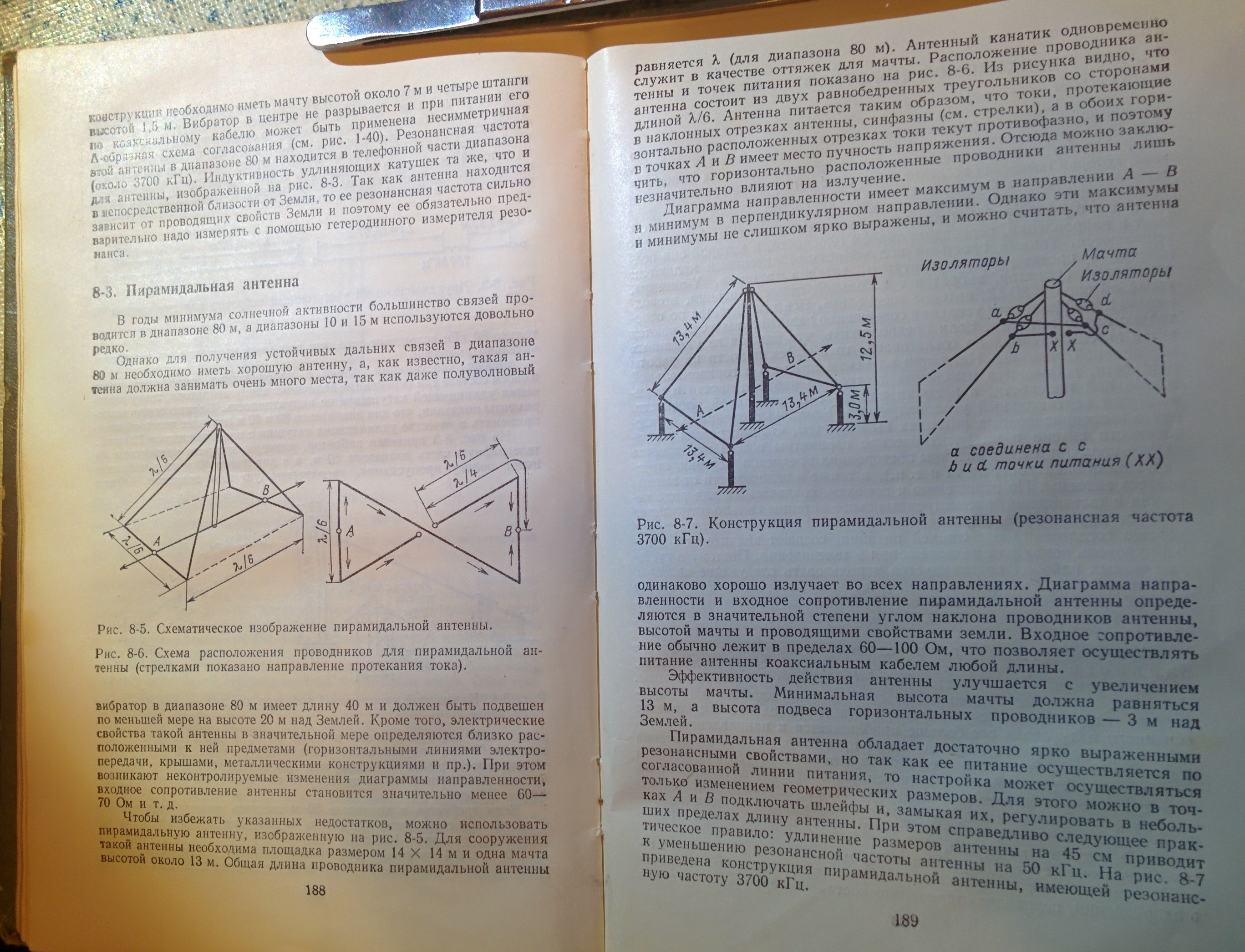

      25 сентября 2014 в 22:18 Гілками Прикріплені файли (0 завантажити)
Проведал сегодня одного уважаемого и почетного р.любителя.
Наткнулись на одно интересное изобретение
См картинку.
Хочу построить в загороднем шеке. Асудите, что ли?

а че осуждать? строй, потом расскажешь как оно. хотя "строить" - громко сказано. там делов на полчаса...

при чем здесь яги? моя первая и единственная антенна на НЧ - это диполь на 160. здесь проволочная антенна, мачта для которой у тебя уже есть. хз как она в твоем месте (земля, вода) будет работать - кроме как экспериментально, не проверишь.

Делай такую антенну, не пожалеешь. Из своего опыта - первую Пирамиду изготовил на 160м когда получил первый позывной в 1985 году. Мачта была всего 12м, немного не равносторонняя, не позволяла ширина участка, но работала отлично! Но не забываем какой был эфир тогда и сейчас... Вторую Пирамиду уже на 80м повесил в 2004 году, когда поставил первую мачту 22м. За сезон на IC-7800 около 120 стран без усилителя на 200Вт, включая ZL, VK, NA, SA, AF, JA... В первой Пирамиде сопротивление было около 70 Ом из-за низкой мачты и питалась напрямую кабелем 75 Ом. На 80м сопротивление уже было под 120 Ом и пришлось ставить согласуйку из четвертьволновой 75 Ом линии, в таком случае она получается чисто однодиапазонной. Если поставить широкополосный балун, то будет сносно работать и на 40м.
Из недостатков:
- полоса на 80м по КСВ 1,5 около 100 кГц, что мало, т.е. либо CW+RTTY участок, либо SSB. Я ставил в нижней стороне подключаемый вручную шлейф 2м для CW/SSB.
- большая занимаемая площадь
- рядом расположенные веревки на кратные диапазоны (40/20м) отказываются работать напрочь.
Вот остались фото Пирамиды на 80м:
http://ut7uv.ham.net.ua/gallery/IMG_4855.JPG
http://ut7uv.ham.net.ua/gallery/229_2935.JPG

Это загадочная для меня антенна. Если моделировать ее в ММАНЕ - то диаграмма у нее ничем не примечательная, даже я бы сказал плохая диаграмма для DX.
Но отзывы реальных владельцев очень хороши - т.е. работает она гораздо лучше, чем видно по модели ...
Потому я склонен к тому, что стоит таки попробовать. Тем более, что штыри там у тебя совсем не работают, так что горизонтальная поляризация может прокатить.

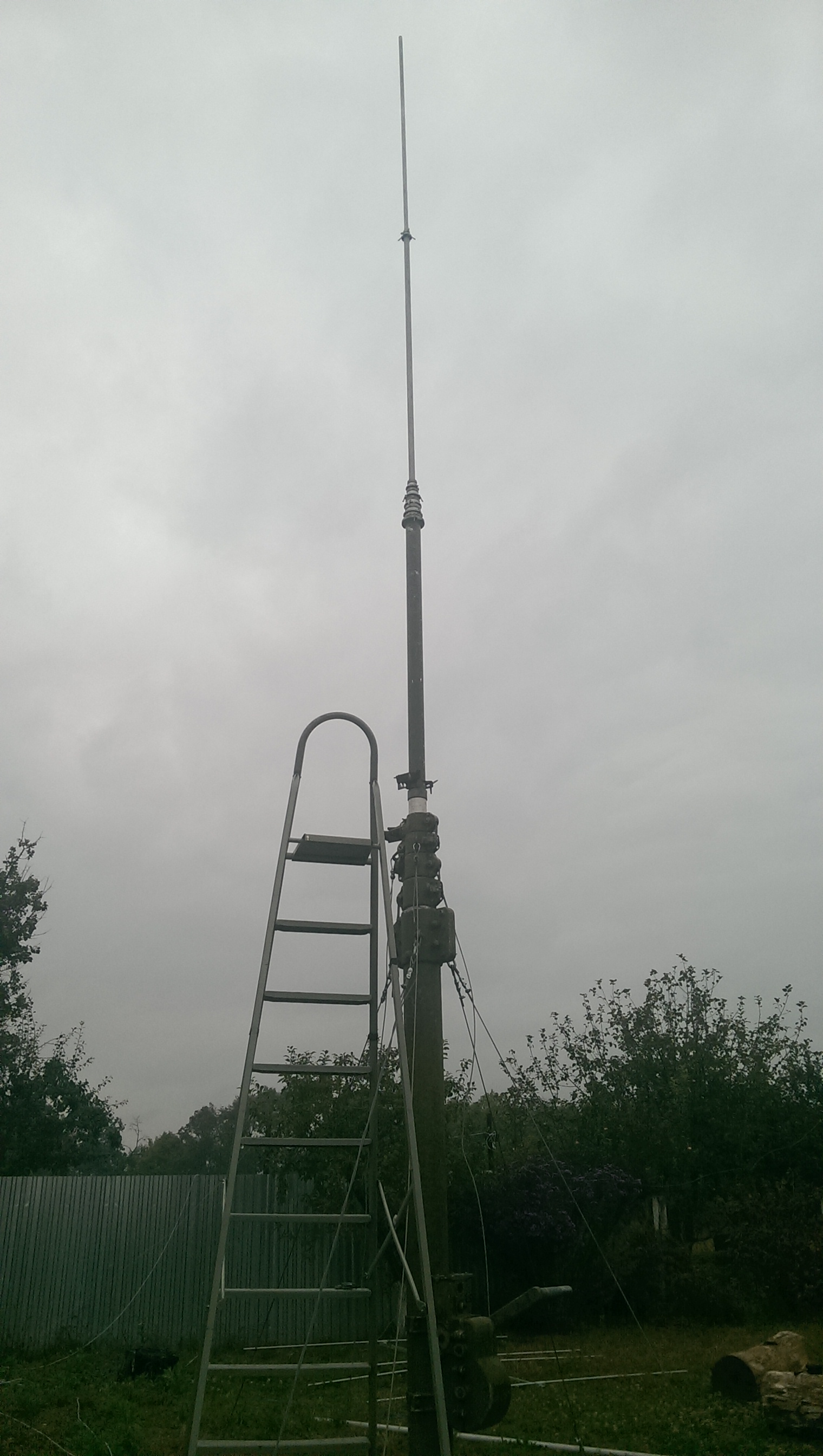

      26 сентября 2014 в 13:58 Гілками Прикріплені файли (0 завантажити)
У а Андрюхи теперь мачта высотой 21,5м:

Re: Ротхаммель антенна 80м(+) [Re: plexmen]
      26 сентября 2014 в 15:36 Гілками
Прямо сейчас 12 22 если на всю поднять, а без растяжек верхней части стремно.
