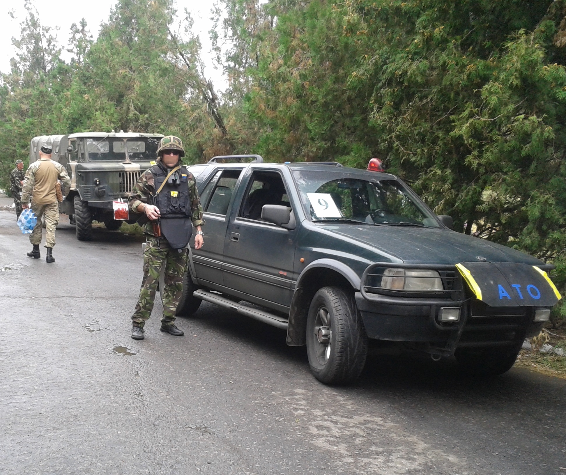

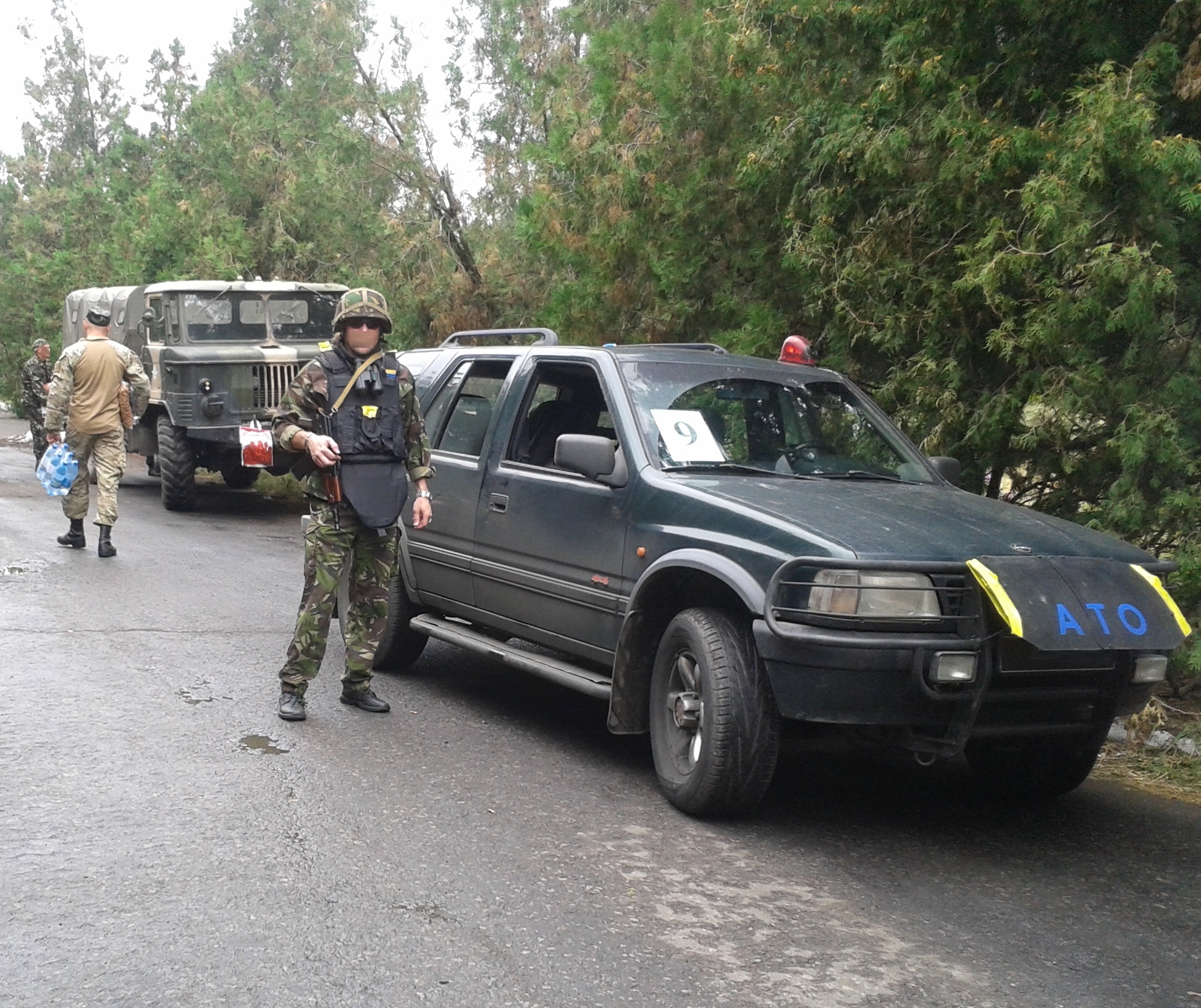

Приехал на войну на своей машине.
Есть много умельцев, которые бронируют автомобили, мастерят шушпанцеры. С некоторыми из этих парней я знаком. Но ни один из них ещё не придумал, как защитить шины от пробоев.
Задача на первый взгляд несложная: не сделать шины непробиваемыми, а усовершенствовать их таким образом, чтобы на пробитой резине можно было уверено выйти из под обстрела.
Может быть уважаемые форумчане предложат какой-то вариант?
PS. Дорогие методы невыполнимы, по понятным причинам.

Runflat и подобные технологии чем не подходят?

Не сталкивался с ним.
Были предложения намотать на диск много слоев шланга или резиновые поручни от эскалатора. Но как выполнить это технически - не догадываюсь.

В его размере точно ранфлет не производят, это надо что-то с дисками делать, те профиль уменьшать чтобы что-то из ранфлета подобрать....вобщем не вариант, да и если боковина будет повреждена то далеко он не уедет даже на ранфлете.
