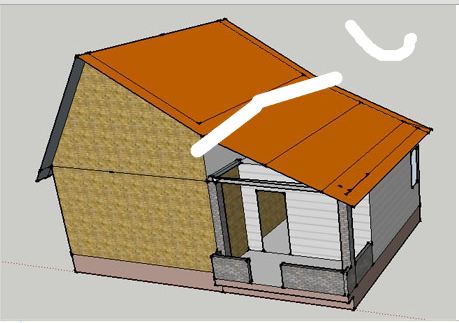

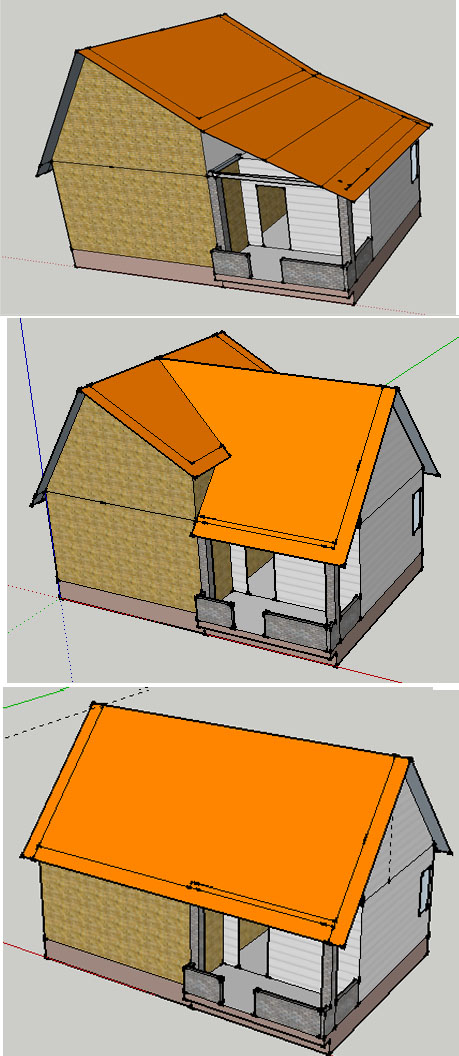

Хочу пристройку к дачному домику.
Размеры пристройки 4х6м. Изначально планировалось накрыть ее односкатной крышой в виде продолжения существующей. Также крышу на основном домике хочу перекрыть, подремонтировать если что там не в порядке (обновить в общем).
Покрытие - шифер.
Но угол наклона крыши пристройки получается маленький - около 14 градусов. (угол наклона крыши примыкающей к пристройке на домике - 31 градус). Читаю, что для шифера и вообще, надо угол наклона побольше.
Быть может, приподнять (раз будет переделываться) крышу на основном доме (не меняя формы), соответсвенно увеличится наклон крыши пристройки. Но кроме стен на чердаке основного дома надо будет и фронтоны переделать.
Есть другой вариант, двускатная крыша на пристройке с врезанием в основную. Тут неясно насколько такой вариант приемлем в силу разных фундаментов основного дома и пристройки. А также смущают отзывы владельцев таких крыш, что ендову чистить надо периодически и вероятность протечек больше. В плюсе - увеличенное чердачное помещение.
Третий вариант - общая крыша. Но тогда ее вдоль длинной стены надо делать. На основм доме фронтоны поменять конечно. Получаем увеличенный чердак. Некоторый минус, что в оригинальном варианте из окон чердака вид с одной стороны на лес, с другой на речку и поле, а если крышу развернуть - на соседей.
В общем, с благодарностью принимаются дельные советы
Особенно интересует на что обратить внимание при обустройстве общей крыши для домика и пристройки, быть может они должны быть полностью независимы или возможные проседания фундамента пристройки относительно дома для крыши вообще никакой роли не играют.

Угол в 14 градусов маловат для любого не сплошного материала. Ибо зимой, а особенно ближе к весне, при таяньи снега, вода будет проникать внутрь.
У себя решил похожую задачу профлистом несущим (высокий профиль) на всю длину, без стыка. Заказал 7.7м длины - такой и привезли. Третий год - полет нормальный.

как говориться, чем круче угол тем лучше, у на не средиземноморье как никак, первый вариант ерунда, будет протекать, даже в дождь если ветер будет нормальный, просто будет в обратную сторону гнать воду, про снег тебе уже написали, повторять не буду.
Любой из 2 или 3, что больше нра, и выглядит гормоничней, а не как пришлепка на одно место, и практичней, плюс чардак будет.

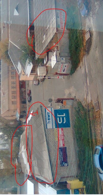

Ниже фото из окна, по моей оценке у здания 1 наклон крыши менее 10гр, два других тоже с необольшими уклонами. Здания промышленные (должны были по нормам строиться).

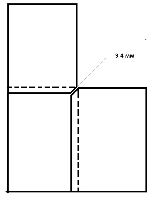

1. При покрытие крыш с таким уклоном, нужно у шифера обрезать уголки.(Если Вам интересна эта обрезка, то позже нарисую.)
О такой обрезке идет речь ?

Для шифера от 25 до 45 градусов.
При уклоне до 30 градусов, перекрытие листов 120-140мм.
Схема обрезки правильная, только уточняю "цифра 103" - постоянна, а "цифра 140-120" не должна быть больше длинны перекрытия листов. Иначе будет щель.
И второе уточнение, это зазор 3-4 мм между обрезанными краями.

1. Некрасиво выглядит. На таком уклоне будет снег отличненько себе лежать и не падать,а от этого дополнительная нагрузка на сам дом. Ну и из-за маленького уклона вероятность протечек большая.
2.Вариант подходящий, ничего течь не будет,но один минус,будет много отходов кровельного покрытия.
3.Самый простой и идеальный, чем проще тем надежней.

Согласно ДБН В.2.6-14-97 "Покрытия зданий и сооружений" для чердачных крыш с кровлями из асбестоцементных листов уклон должен составлять от 10% до 33% (т.е. от 5,5 градусов до 19 градусов). И герметизация требуется только при 10% уклоне. Это - что касается норм.
По вариантам:
1 - с технической точки зрения - приемлемо. Насчет протечек - сам живу в точно таком же варианте дома с пристройкой (сейчас, правда, шифер заменил на профнастил). Но - дому 40 лет почти. Протекало только а) у коренников, б) когда шифер из-за повыпадавших гвоздей смещался и нахлеста листов почти не оставалось. Все. Щели благополучно заросли мохом и никакой снег - дождь не страшен. С архитектурной точки зрения - ноль.
2 - Вариант поинтереснее, все решаемо и с ендовой и протечками, и с видом из окна, но реально полезная площадь чердака будет относительно небольшая. Но профиль "старой" кровли режет глаз.
3 - просто внешне и сложнее в осуществлении, но - прочно и надежно и, если судить по картинке - пропорционально. Старые фронтоны разбираются и пускаются на новые.
Голосую за 3-й номер.

Да, да я еще из начального сообщения понял о чем идет речь. Вопрос в том насколько такой отвод воды поможет крыше пристройки, правая часть крыши основного дома достаточно небольшая.
Snikoll 08.10.2014 09:34 пишет:
Перекрытие, больше чем 120-140мм, не стоит делать.
Пока не совсем понимаю с чем это может быть связано... Вроде чем больше, тем меньеш возможность что ветер загонит воду вверх по шиферу до его края... Я еще не считал по кол-ву листов, но не исключено, что перекрытие листов я смогу без проблем увеличить (ну или придется один ряд обрезать чтобы перекрытие (общее) было меньше).
Вдоль горизонтальных швов можно использовать полоски из подкладочного рубероида (без присыпки). Брать потолще, или двойные. На солнце разогреется и заполнит все щели.
Я думал нижние листы шифера смолой промазывать с тойже целью.
Спасибо!
