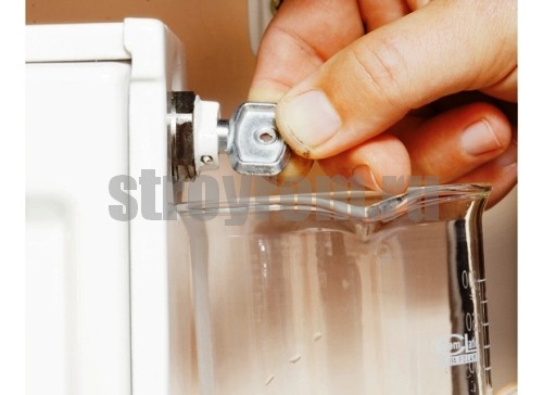

      27 октября 2014 в 15:58 Гілками Прикріплені файли (0 завантажити)
Я имел в виду именно стравить воздух, как на картинке.
Если воду слить, а потом опять набрать, то воздух все-равно будет.
Я имел в виду именно стравить воздух, как на картинке.Если воду слить, а потом опять набрать, то воздух все-равно будет

HelloFromHell 27.10.2014 15:58 пишет:
Таки я наверное неправильно написал...
Воздух спускал. Воду из батареи не спускал. Воть. Короче это не воздух в системе.
