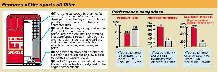

      15 декабря 2005 в 12:44 Гілками Прикріплені файли (6 завантажити)
Да, оказывается, есть такой девайс.
Да, повышенная жескость шторы и большая вынсливость к температуре(и шторы, и уплотнителя), высокая эффективность фильтрации(на графике в 4 раза!), да еще и при снижении давления на %10-15-просто супер! Странно, что при этом, столь низкая цена ок.$20.
Гонщики используют на форсированных двигателях и на одну гонку. В обычном двигателе, пожалуй, не целесообразен, т.к. давление в системе будет недостаточным, как минимум, пока фильтрующая штора не подзабъется.
