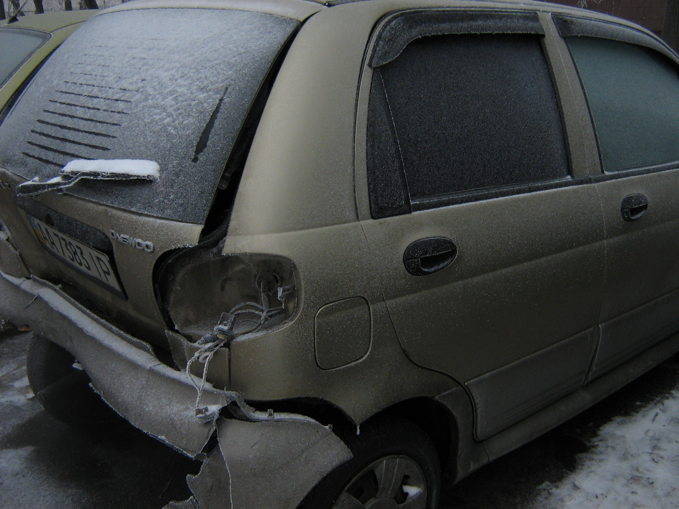

В мирно стоящего и никого не трогавшего...
Справку о ДТП получил, заявку в страховую оппонента по ОСАГО подал. Эксперт был, расписал все подробно и на мой взгляд объективно. Печаль...
И что мне с этим делать и в какие деньги я попал?
Матиз 2005 года, 1,0л, кондер, ЕСП (как обычно для модели "Бест"), 120тк
Сложился пол багажника( еле вытащил запаску), два еле заметных хлопка на крыше у стоек, есть замятия в нижних частях проемов задних дверей. Передние двери открываются нормально, Задние- с трудом
Машина нормально заводится и едет
Кто из профи что скажет?

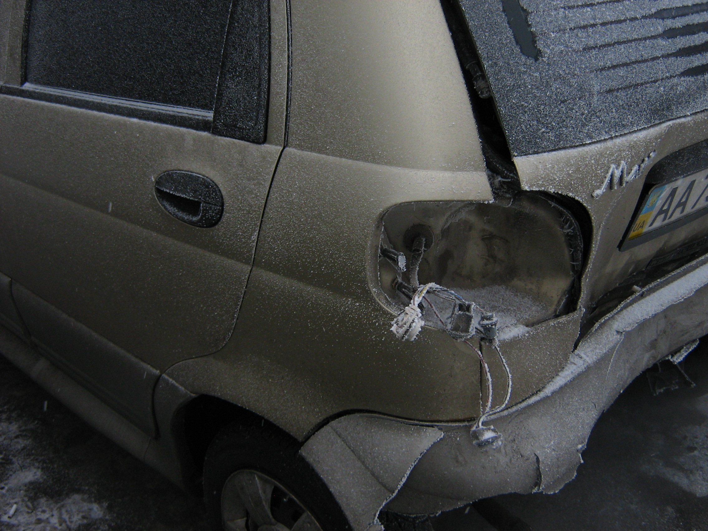

      7 декабря 2014 в 18:47 Гілками Прикріплені файли (0 завантажити)
еще
еще

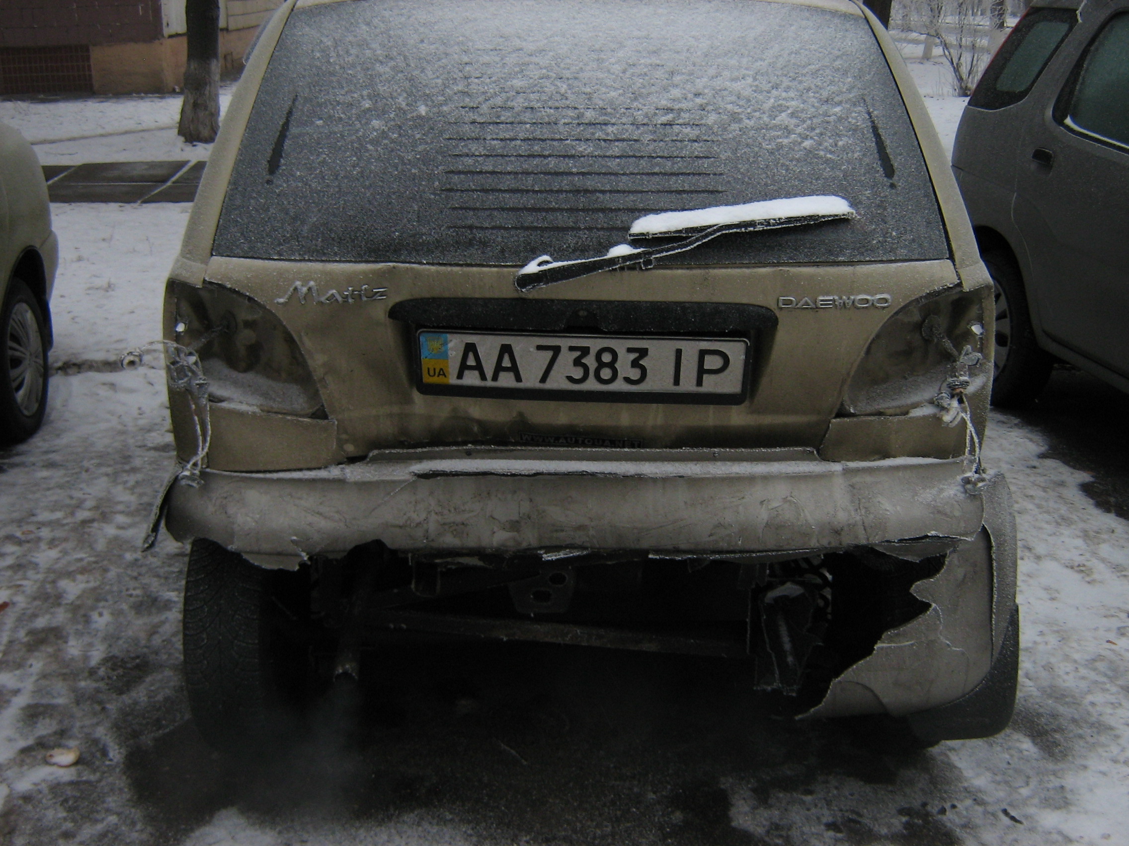

      7 декабря 2014 в 18:49 Гілками Прикріплені файли (0 завантажити)
ну и последняя на сегодня

Задняя панель, крышка багажника, бампер под замену. Вытяжка на стапеле + покраска . Примерно по работе тысяч 15 будет стоить.

Да, около 15000 грн., это за работу.

Продавать авто.

+1
Хлопуны по крыше - это уже не машина...

Пичалька, конечно, но рекомендую искать новый полик, его переваривать, на крышу надо смотреть, там, вероятно, из-за петель хлопнуло. Есть вероятность, что беспокрасочным способом удалить вмятину.
Ну а так, кузовщина недорогая, рекомендую побороться. Разве что, там слишком ушла задняя балка, и то, надеюсь, что не дошло до нее печально.
Разборок уже масса, на том же сландо поузнавай. Если уже есть лист дефектовки, то кидай в личку, может что помогу.

При хлопке крыши - проблема не во вмятине. Проблема в полном капеце силовой структуре кузова. Это не лечится никакими вменяемыми способами. Замаскировать можно, вылечить - нет.

и присоединяюсь к предыдущему оратору по поводу хлопков на крыше..
продать такую автивку будет весьма затруднительно..
особливо на автобазаре, там такие все типо грамотные на эту тему, специалисты,
глаз-алмаз, все подкрасы видят, а тута такое......... такое..
по сути дела тотал машинке ..кузов с геометрией распрощался уже

Бампер и два фонаря. Возможно внутреннюю планку возле замка. Дверь пятая. Есть рихтовщик...
Фото хлопунов есть?
