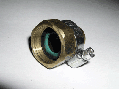

1. В наличии имеется садовый поливочный шланг, с катушкой и кликовыми сочленителями для подключения, все работает классно, но соединения не выдерживают и вырываются, необходимо ставить хомуты. Как вы подключаетесь к водопроводу?

Латунный штуцер и хомут. Вид сбоку: [Re: Amateur]
      19 декабря 2005 в 00:02 Гілками Прикріплені файли (28 завантажити)
Вот так:
Вот так:
