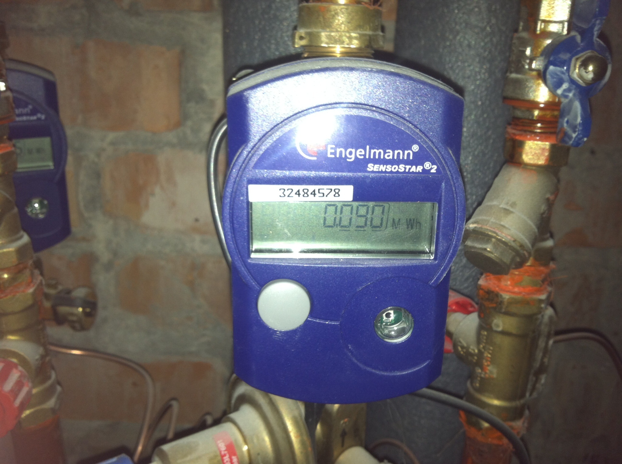

      24 декабря 2014 в 00:22 Гілками Прикріплені файли (0 завантажити)
за прошлый мес 39грн, без сч 170 - инфа от консьержки по 1к кв
новый дом.
инфа от меня, с момента включения отопления в этом году, по счетчику набежало 0,090mwh
за прошлый мес 39грн, без сч 170 - инфа от консьержки по 1к квновый дом. инфа от меня, с момента включения отопления в этом году, по счетчику набежало 0,090mwh

nosatiy- хочу вас спросить, какая ориентировочная площадь квартиры? И какая была приблизительно температура батарей? Тоже долго думал ставить, нет? Не решился таки.
То показание на счетчике - это Гигикалории? счас 1 Гкал- 315 грн? тогда верно -30 грн. Значит таки выгодное дело, надо было ставить.
когда оцениваешь мнение человека о выгодности счетчика - сразу надо уточнят момент воровства тепла от соседей. Это дает основной вклад в "экономию".
И по этой причине мнения о выгодности теплосчетчика сильно разнятся - от "ничего не плачу" до "осталось почти как было".
Если у всех соседей +25 - можно смело отключать себе отопление и будет +20. (цифры примерные).

Amigo1982 24.12.2014 09:09 пишет:
площадь 40-50 метров. открыта на проветривание дверь на застекленную лоджию.
счётчик устанавливал застройщик.
кв без ремонта, не жилая.
батареи горячие, но руку удержать на ней вполне возможно.
общее впечатление по помещению- тепло.
всего 2 батареи.
с показаниями и стоимостью еще не разобрался. похоже да, выгодно.
