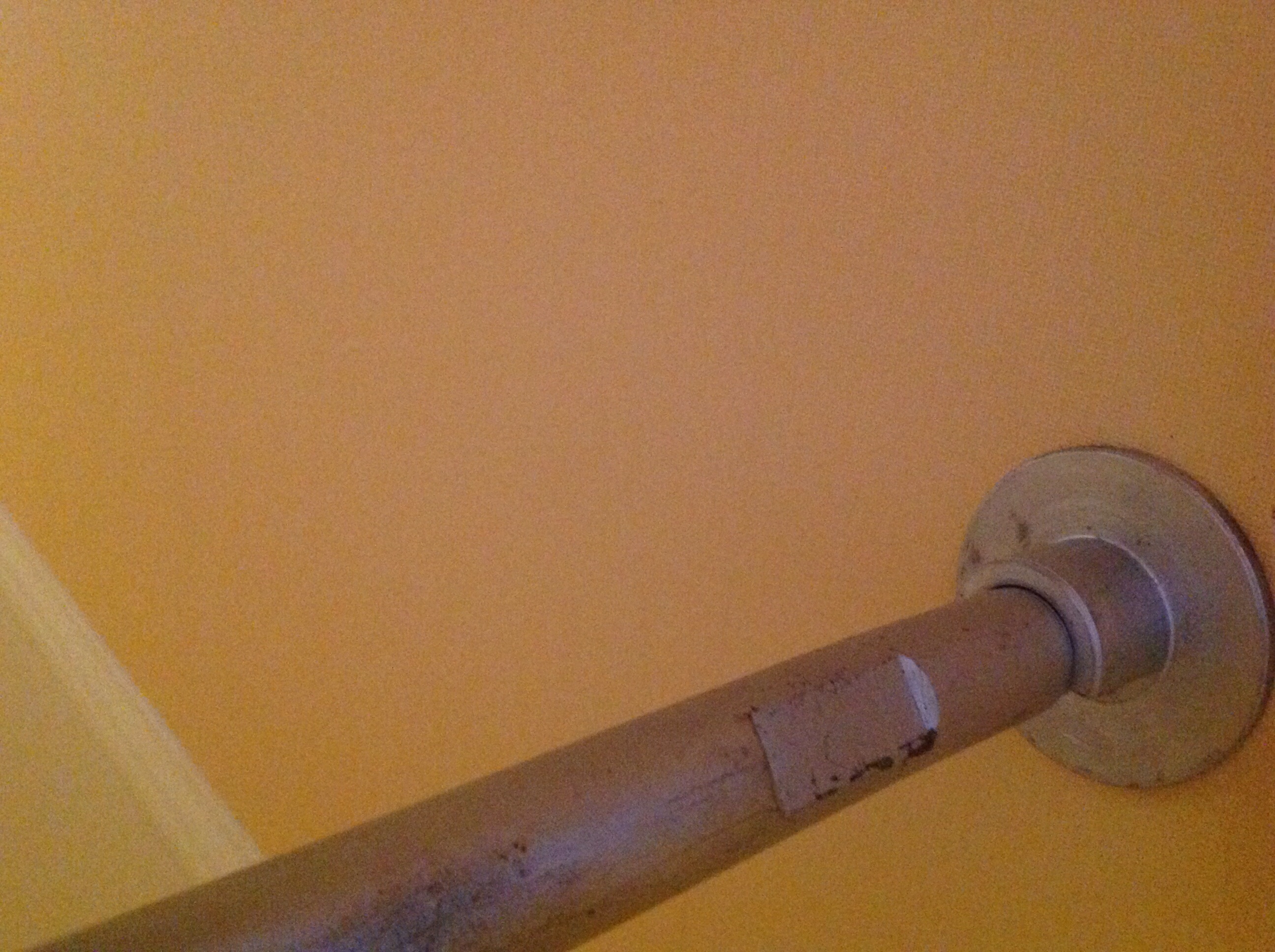

Re: Турник в квартире. [Re: Добряк]
      1 февраля 2015 в 13:10 Гілками Прикріплені файли (0 завантажити)
У меня так.
У меня так.

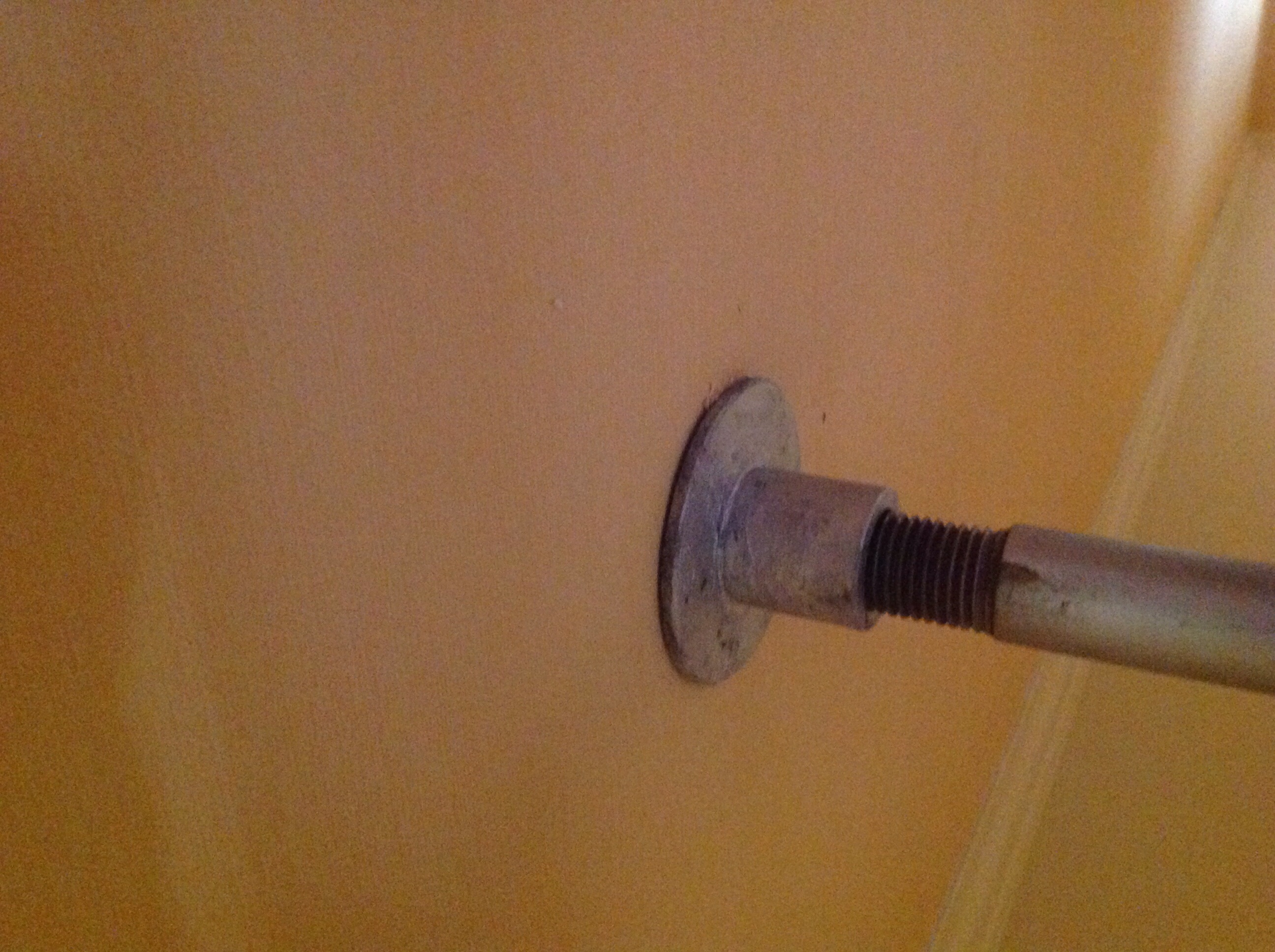

Re: Турник в квартире. [Re: nemo73]
      1 февраля 2015 в 13:11 Гілками Прикріплені файли (0 завантажити)
С противоположной стороны

nemo73 01.02.2015 13:10 пишет:
У меня так.
Прикольно, а крепежных дюбелей нет, только на распорке резьбовой получается?
Есть ли вероятность, что соскользнет вниз?
      1 февраля 2015 в 13:19 Гілками
На обоймах с двух сторон конусообразные штыри, для них предварительно сверлил дырки. Мои 115 выдерживает легко. Обе стены несущие.
Делал давно под заказ.
      1 февраля 2015 в 13:22 Гілками
nemo73 01.02.2015 13:19 пишет:
Я понял, у тебя крепеж визуально внутри спрятан?

Добряк 01.02.2015 13:15 пишет:
У меня так.
такой туничек можно и только с распорками
но те кто хочет чтоб силнее он держался то по средине упоров наваривают часть болта длинной 15-20 мм и толщиной 8-10мм и обваривают его
потом засверливаеш стену сверлом, чтоб туда вошел этот приваренный хвостик и потом просто распорки раскручиваешь в стороны
получается что и распорки есть и в низ не соскользнут с помощью этих маленьких приварок и держится мертво и снять сможешь в любой момент

30 лет за рулем, Lviv City
Сообщения: 1555
С нами с 15.06.2006
Re: Турник в квартире. [Re: Alex_kr]
      1 февраля 2015 в 13:38 Гілками
Все верно! Только у меня ничего не приваривалось, штыри выточены на каждой из обойм в виде конусов.
Стены панель, если кирпич я бы боялся сильно распирать- можно и стену завалить.
      1 февраля 2015 в 13:39 Гілками
Alex_kr 01.02.2015 13:24 пишет:
У меня так.
пока писал немо уже ответил
Спасибо за пояснения, теперь точно понял
