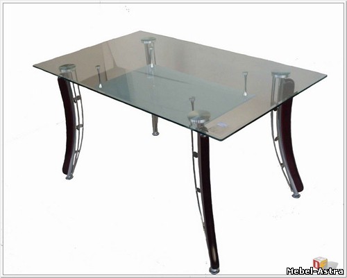

есть обеденный стеклянный стол
и вдруг случилась неприятность - пошла трещина
вот думается - а можно ли где-то (и если можно, то где) стекло это заменить?
по цене новый тыщи две, а то и больше
ясное дело, что если ремонт под тыщу, то лучше новый взять
кто вообще может такими услугами заниматься?
стол вот такой

По работам - разбирается твой стол, удаляется склейка остатков столешницы к ножкам - спиливают. Заказывается новая столешенка каленая обязательно, старые ножки приклеиваются к новой столешенке.
Попробуй заказать у Снока, они и режут и калят и клеят.
Или у Студента если еще живы.
По деньгам хз - тут с каждым днем все дорожает

Вопрос лишь времени, может рухнуть как с ней так без нее. Я не рекомендую эксплуатацию вообще.

Это кусок стекла с обработанными краями как ты захочешь. Вырежут тебе хоть какого размера хоть какого цвета хоть какой толщины, думаю у тебя 10. Это все в одном месте делается. Оч. красивая бронза в массе

Большинство мастеров сами ничего не делают - там заказал стекло, там покалил, там повез и приклеили. С тебя содрал 2 шкуры. Лучше самой обращаться без посредников. Они и просчитают и образцы стекла у них есть и печи для каления и спецклея и мастера рукастые.
Муж закинет им ноги - лишнее пусть грохнет аккуратно об бровку, рисунок у тебя есть, размеры сними сама.
Предоплата, доставка обычно имеется у них.
И гарантия! Это важно - если некаленое поклеят - беда.
Васю потом ищи свищи.
