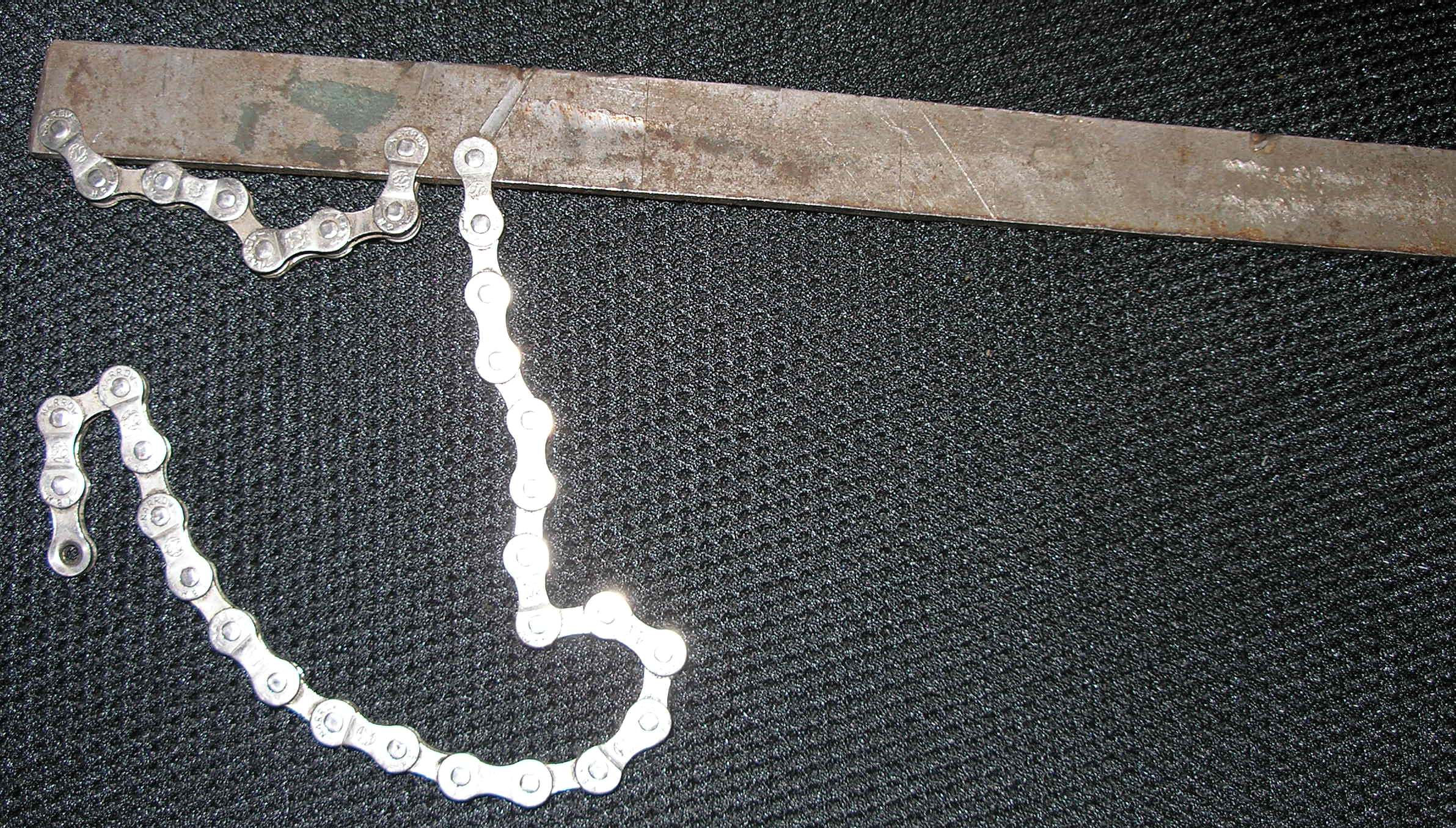

      10 марта 2015 в 21:19 Гілками Прикріплені файли (0 завантажити)
Когда понадобился хлыст для съёма кассеты, жаба вежливо так поинтересовалась: а что в этой фиговине стОит аж 60 гривен??? (при курсе 8)
5 минут работы дрелью, 2 выжимкой, несколько матюков при забивании осей (выжимка на эту конструкцию не налазит) и хлыст готов. Дольше всего искал железку в хламе у наших токарей
Когда понадобился хлыст для съёма кассеты, жаба вежливо так поинтересовалась: а что в этой фиговине стОит аж 60 гривен.
Змінено Инженегр (21:20 10/03/2015)

а я взял съемник для фильтра масляного автомобильный

ЗЫ Съёмник фильтра работает хуже.
