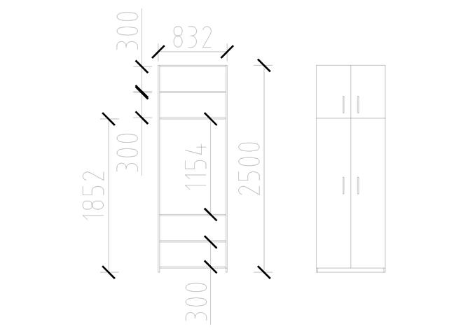

Вопрос больше всего наверное адресован мебельщикам. Хотя если кто то знает, поделитесь информацией.
Есть задача - сделать домой встроенный двустворчатый шкаф. Есть ниша, где когда то были полочки. Это было сделано задницей советских монтажников, сейчас я пытаюсь улучшить ситуацию.
Первое:
Барышня хочет его полностью белым, как внутри, так и снаружи. Вопрос, как белое ДСП будет смотреться?
Второе:
Боковые стенки будут высотой 2500мм, шириной 600мм Все старые шкафы идут разборные. Нижняя часть и антресоль. Стоит так же разбивать или нет?
Толщина ДСП какая? Я принимал в расчётах 16мм. Этого достаточно или надо боковые брать 18мм? Толщина дверок какая?
Крепление полок к боковым стенкам на какие крепежи? Есть уголок, комфирмат, винтовые стяжки, эксцентрики. Так как боковые стенки будут в нише, то я планировал использовать комфирмат (хоть и тяжело наверное будет впихивать его в нишу) Советский шифоньер был весь на уголках.
Ножки. Нужны? Регулировать как? Если нужны, то какие?
Петли. Планирую брать на 180 градусов. На каких высотах лучше ставить?
Заказывать всё планирую в Вияре. Кто то может быстрее и дешевле сделать?
Дело вкуса и возможностей. Чем меньше секции, тем проще их ворочать. В данном случае, как по мне, смысла городить огород с отдельными секциями нет совсем никакого.
Добрый Эээх 02.04.2015 16:31 пишет:
Если финансы не жмут, лучше брать 18мм. Разница копеечная, но работать с 18мм проще.
Дык смотря из чего дверки. Если из ДСП - тогда такая же, как и у остального. Если решишь 16мм, то есть шанс дырку провертеть, когда будешь сверлить под чашки петель.
Все полки нет смысла на конфирматы сажать. Одну-две для жесткости. Остальные класть просто на полкодержатели. Можно даже просверлить дырки под полкодержатели на нескольких уровнях - вдруг в процессе эксплуатации понадобится полки переставить.
Так зависит от ровности пола, где ставить будешь. Если ровное, то смысла нет.
На верхние дверцы по 2 петли. На нижние - по 3-4. Крайние ставишь в 100-150мм от края, остальные на равном расстоянии. Проследить, чтобы петли не попали на место установки полок.
В Кронасе, наверное, будет дешевле, но вряд ли быстрее, хотя бывало и быстрее. Но уже давно цены не отслеживал - может уже и не дешевле.

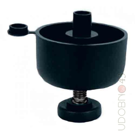

      2 апреля 2015 в 21:44 Гілками Прикріплені файли (0 завантажити)

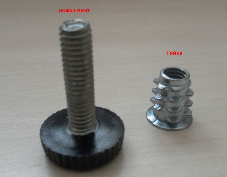

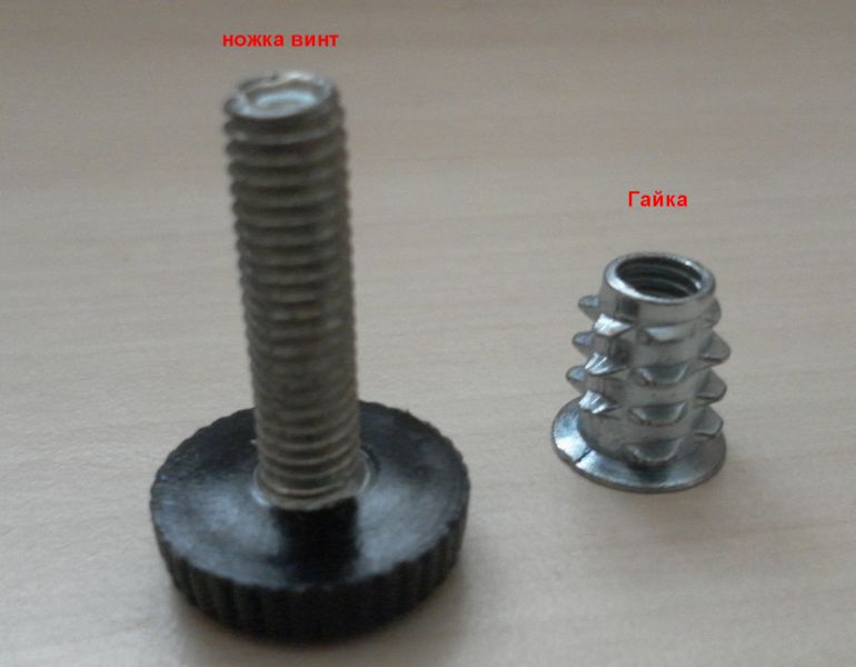

дсп бери 18мм.
если пол ровный, и в ножках нет необходимости, или почти ровный, то настоятельно рекомендую
вот такие ножки -
дсп бери 18мм.если пол ровный, и в ножках нет необходимости, или почти ровный, то настоятельно рекомендуювот такие ножки -

      2 апреля 2015 в 21:52 Гілками Прикріплені файли (0 завантажити)
Такие ножки хорошо подходят для столов. Для данного шкафа абсолютно не подойдут ввиду невозможности их регулировки после встраивания. Лучше взять такую:

      6 апреля 2015 в 10:20 Гілками
Ещё вопрос. А производитель ДСП какой предпочтительней?

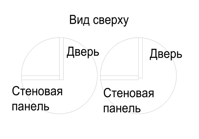

      6 апреля 2015 в 11:53 Гілками Прикріплені файли (0 завантажити)
Ещё вопрос. Вот есть в автокаде чистые размеры. Но как я подозреваю, при распиловке я получу те размеры которые указал, а потом ещё надо будет поклеить кромку. Это плюс 1мм, верно мыслю?
А раз так, то к примеру дверцы будут на 2мм больше по периметру. Плюс нужны зазоры между собой, что бы не терли друг об дружку при закрытии открытии.
Потом монтаж петель.
Я смотрю есть петли двух видов. Которые делают торец дверцы заподлицо со стеновой панелью, а есть что делают с отступом от плоскости.

Добрый Эээх 06.04.2015 11:53 пишет:
Кромка и 2 мм бывает. Смотря какую использовать планируешь.
Да.
Отступ имеерт смысл когда на одну вертикальную стенку хочешь повесить две створки.

      6 апреля 2015 в 12:23 Гілками
Та кромка обычная, тонкая. Какое расстояние между дверями должна быть?
мда, целиком 2500 стенка и на ножках что бы, не получается его поднять после монтажа
Надо либо пилить боковые стенки, либо как смонтировать так что бы и с ножками и с боковыми конфирматами.
Змінено Добрый Эээх (12:48 06/04/2015)
