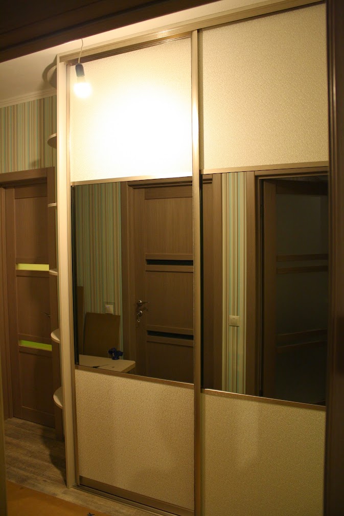

Рисовал проект, заодно и заказал двери в гардеробную, установил, ничего такого, зеркало, матт, серебро профиль, доводчик китай
Потом взялся за встроенный шкаф-купе 2100 ширина, 2700высота и 440 глубина.
ДСП Kronospan 8435 BS Твист светлый, профиль ПРЕСТИЖ NEW анодир.браш никель, наполнение зеркало графит, МДФ 8мм, на которое наклеен кожзам Апекс Brode
Из ньюансов шкафа, падающая стена, потому все горизонтальные детали сразу заказывались нужной глубины.
Заняла вся сборка 9 дней по 1-5 часов работы, с момента заказа - месяц

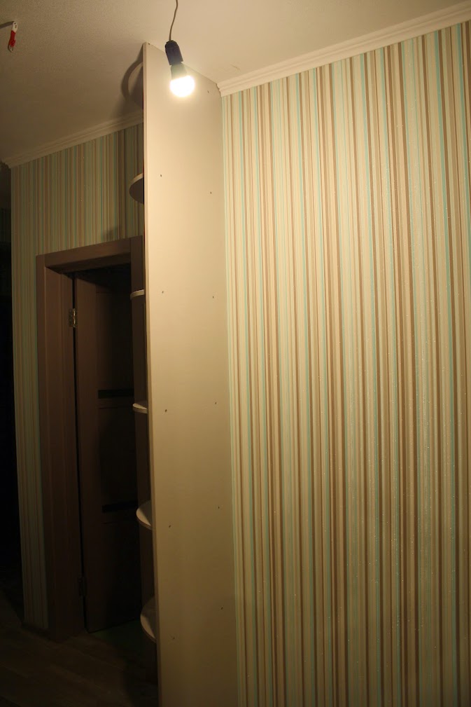

Притер стоевую к потолку
Выставил по уровню - щель неудобная
Притер
Уже без щели

Установил и прикрутил к стене в 4-х точках

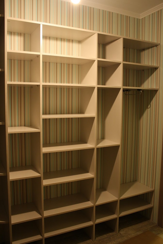

Далее пристрогал 3 внутренние стоевые под стену и начал собирать внутренний стеллаж.
Все полки - 4 шканта, для стяжки на вне - конфирмат, внутри минимфикс со скозным штоком
Далее левый ряд полок на уголки МДМ (кума привезла, у нас нет таких), внизу на пластиковые где не видно

Дальше намучился с антресольной полкой (шканты и минификсы) + рафикс усиленный, зачем-то хотел перестраховаться от продольных нагрузок и правые полки на уголки к стене.
Сколик заделаю воском
Заподлицо не делал, захотелось что б полки были на 2мм утоплены против стоевых, а стоевые против антресоли

В общем процесс и результат самому понравился, опыта получил много, выводов сделал тоже предостаточно, уверент инструмент уже окупил.
Спасибо за критику.

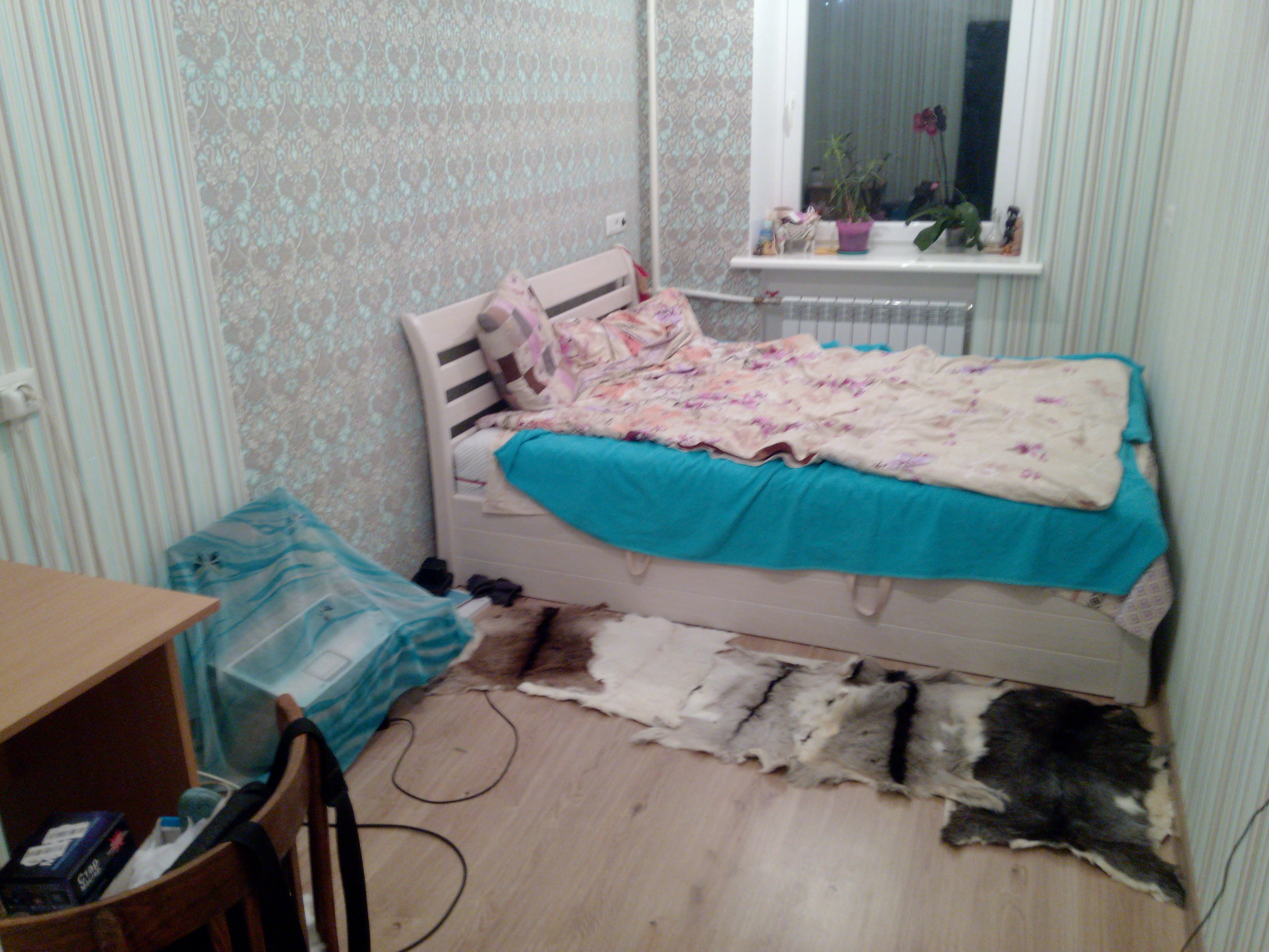

Сообщения: 4879
С нами с 04.05.2008
Re: Меблирую новострой своими руками [Re: jia]
      23 апреля 2015 в 11:03 Гілками Прикріплені файли (0 завантажити)
О, а я такие обои в спальню запилил.
Из всех комнат больше всего нравится.
Разбавил еще теми другими из этой коллекции.
О, а я такие обои в спальню запилил.Из всех комнат больше всего нравится

Васюня 23.04.2015 11:03 пишет:
Да-да, для узкого пространства самое то!
