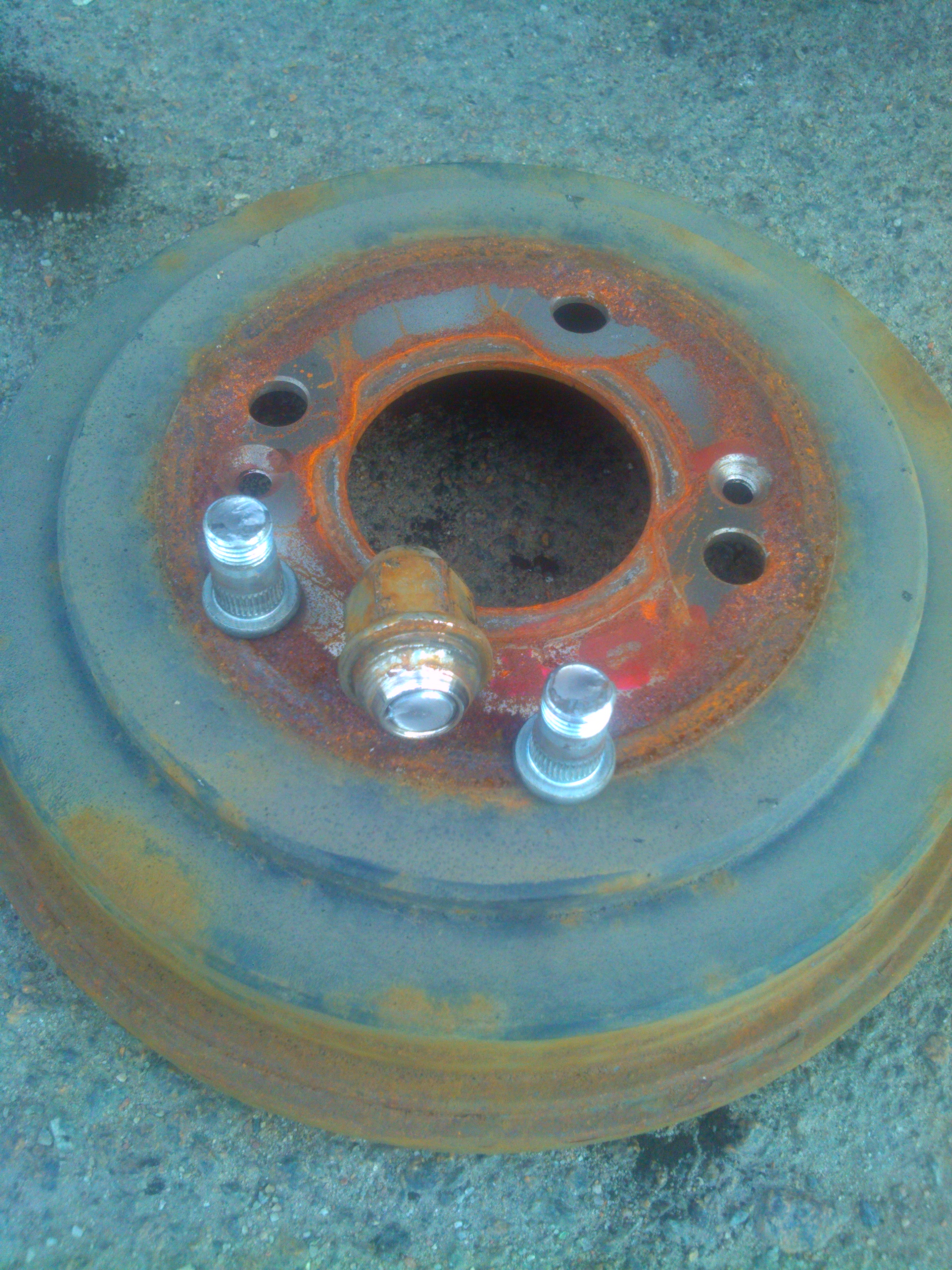

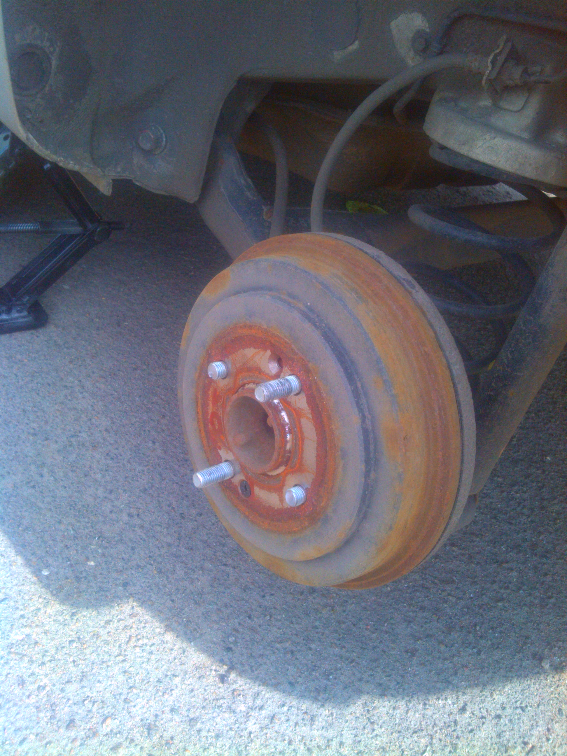

      1 мая 2015 в 21:24 Гілками Прикріплені файли (0 завантажити)
в общем сегодня снял колесо - кинул "летнее" колесо. Пока откручивал оставшиеся 3 гайки-еще одну шпильку навернул а завтра утром ехать надо, пришлось и второе заднее откручивать и оттуда снимать одну шпильку. в итоге имею оба задних колеса на трёх шпильках ))) завтра заеду на перова и приобрету, при чем с запасом, а то прям эпидемия какая-то у шпилек нынче
