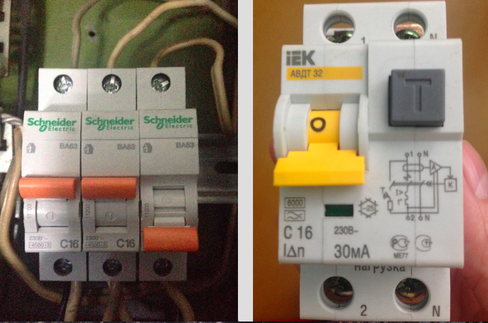

Re: Заземление и УЗО. Нужна помощь и консультация [Re: Iurii]
      5 июня 2015 в 16:23 Гілками Прикріплені файли (0 завантажити)
Прошу прощения, скорее всего я дал в начале топика не правильную инфу.
На входе в квартиру у меня стоят устройства (на фото с лева) а на бойлер я хочу поставить устройство которое с права. В квартире заземления нет.
Прошу прощения, скорее всего я дал в начале топика не правильную инфу. На входе в квартиру у меня стоят устройства (на фото с лева) а на бойлер я хочу поставить устройство которое с права
Змінено Iurii (16:25 05/06/2015)

Iurii 05.06.2015 16:23 пишет:
УЗО считает "дельту" между землей и нейтралью.
Дифы работают на отсечку по току.
Это разные виды защиты.
Электрик прав.
      5 июня 2015 в 16:48 Гілками
Слева это просто автоматы. Они выключаются только от перегрузки-перегрева.
А справа это не УЗО, а АВДТ - автоматический выключатель дифференциального тока, диффавтомат в просторечии, который тебе и надо поставить на бойлер.
Единственное - выкинь этот руссокитай, и купи что-то приличней, и не на 30мА, а на 10, раз бойлер защищать будешь.

Re: Заземление и УЗО. Нужна помощь и консультация [Re: Chmln]
      5 июня 2015 в 16:52 Гілками
Chmln 05.06.2015 16:46 пишет:
И то и то меряет утечку и выключает по ней.
Между чем и чем утечку?
Давай, растолкуй.
Особенно по утечке в ДА хочеца послушать.
Сори,...по поводу "диф" неправ.
Имел ввиде "автомат", который на малюнке у ТС.
Но сути использования УЗО в конкретном случае это не меняет.
Так??

Что тут к чему???
при нагревании меняется сопротивление изоляции, т.е. ток утечки на землю превышает 30мА, и УЗО сработало.
Без земли току некуда "утекать". Когда одновременно дотронешься до духовки и до трубы, например, УЗО снова сработает.
Абажді....
Тут сказано:
" заземление к срабатыванию УЗО ...не имеет отношения, .."(с)
Хтотамінядуріт!
