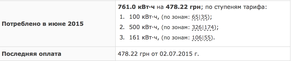

Горячая вода через электоробойлер [Re: midis]
      2 июля 2015 в 13:30 Гілками Прикріплені файли (0 завантажити)
вот эксперемент
дата начала 1/06/15
дата окончания 01/07/15
горячая вода только через электробойлер
до этого потребление горячей воды 5-6 м3/месяц (по новым ценам это 200-240 грн)
по электрике получилось - 479 грн за месяц (это трешка квартира + в квартире круглосуточно и круглогодично работают 3 кондиционера)
вот скрин с электрики
пс: эектрика выгоднее сейчас чем горячая жековская вода)))
вот эксперементдата начала 1/06/15дата окончания 01/07/15горячая вода только через электробойлердо этого потребление горячей воды 5-6 м3/месяц (по новым ценам это 200-240 грн)по электрике получилось - 479 грн за месяц (это трешка квартира + в квартире круглосуточно и круглогодично работают 3 кондиционера)вот скрин с электрики пс: эектрика выгоднее сейчас чем горячая жековская вода)))
