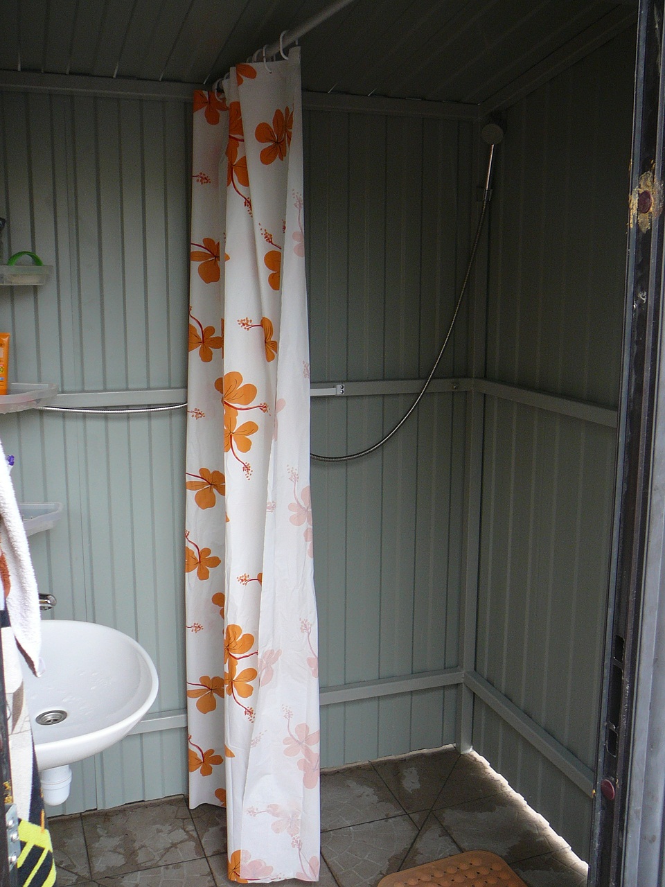

61 год (34 года за рулем), Киев
Сообщения: 6658
С нами с 26.11.2005
Re: Уличный душ из OSB [Re: PLASTILIN]
      10 июля 2015 в 05:06 Гілками Прикріплені файли (0 завантажити)
Я обшил серебристым профнасилом. крыша под небольшой уклон, снизу зазор сантиметров по 5.
Змінено Жэка (05:06 10/07/2015)
