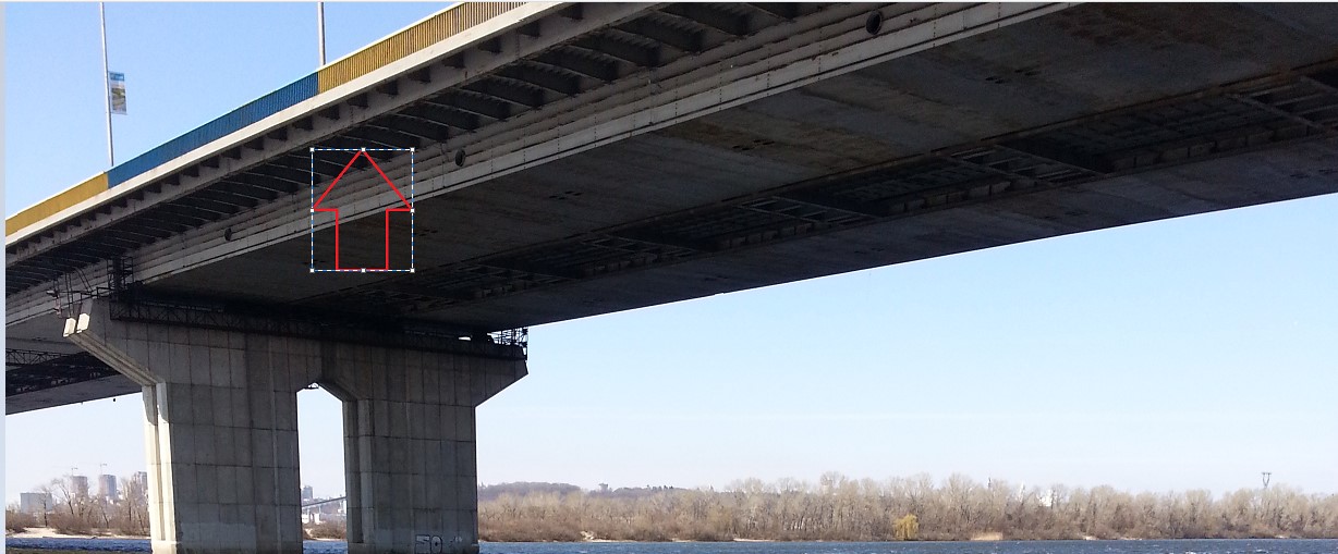

Там пролетная часть металлическая, боковушки пролета под правыми полосами с обеих сторон моста - очень тонкие.

Там просто заменой покрытия не отделаешься, к огромному сожалению. Гусасфальт будет точно также срывать с металлической основы... Нужен капитальный ремонт: с полным перекрытием движения минимум на 2 месяца, с заменой ряда ортотропных плит, деформационных швов, ограждения. А на части моста с бетонной основой, там расковыривать нужно ну очень много.
У города пупок развяжется такое проводить, там помощь госбюджета требуется. Но если в самом деле взимать штрафы за перегруз, можно прилично насобирать денег
