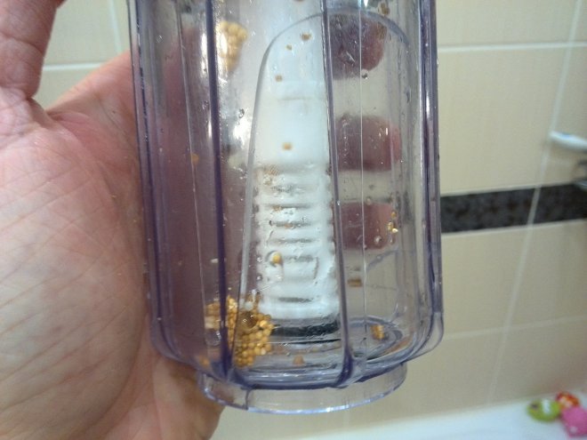

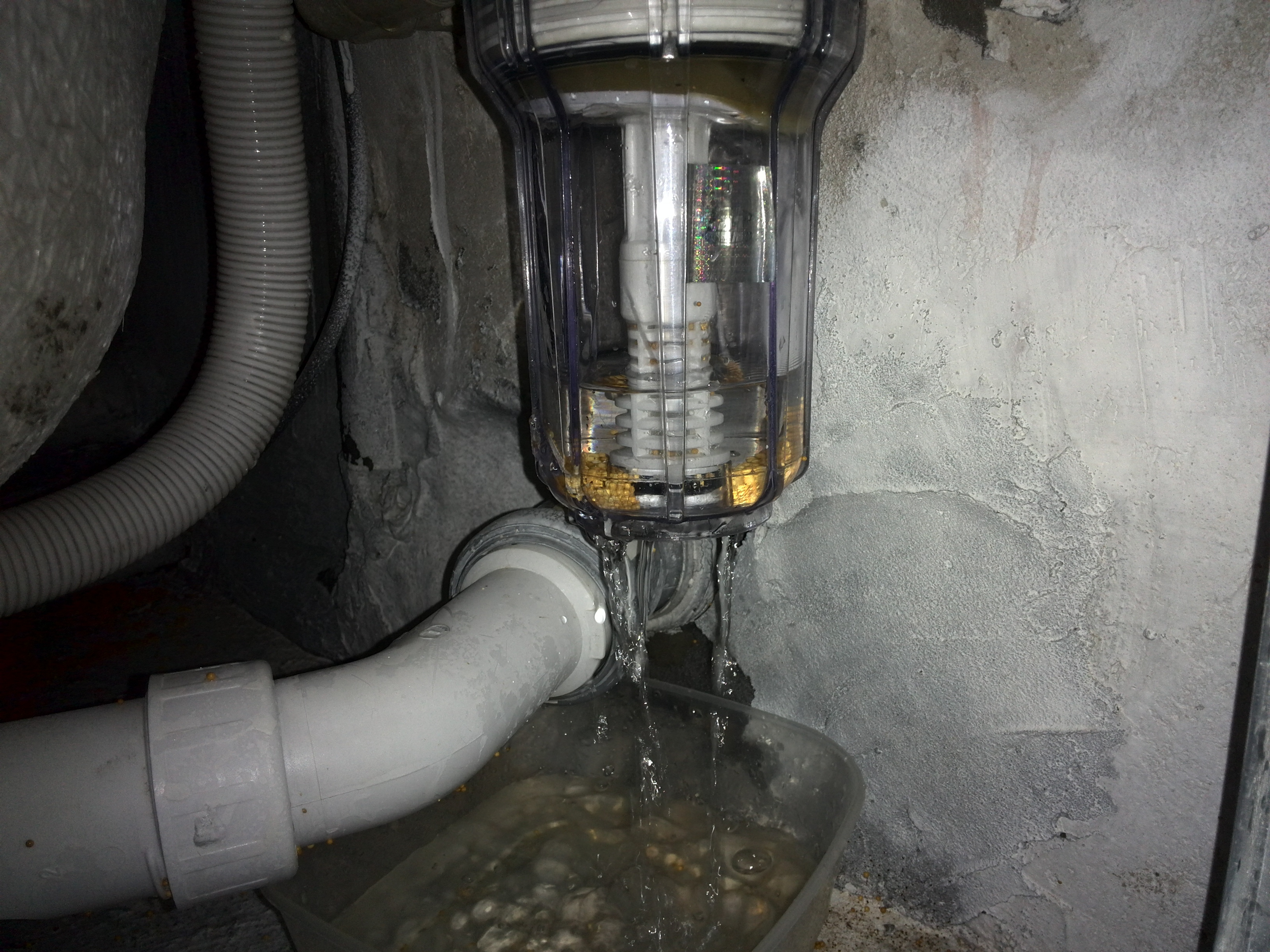

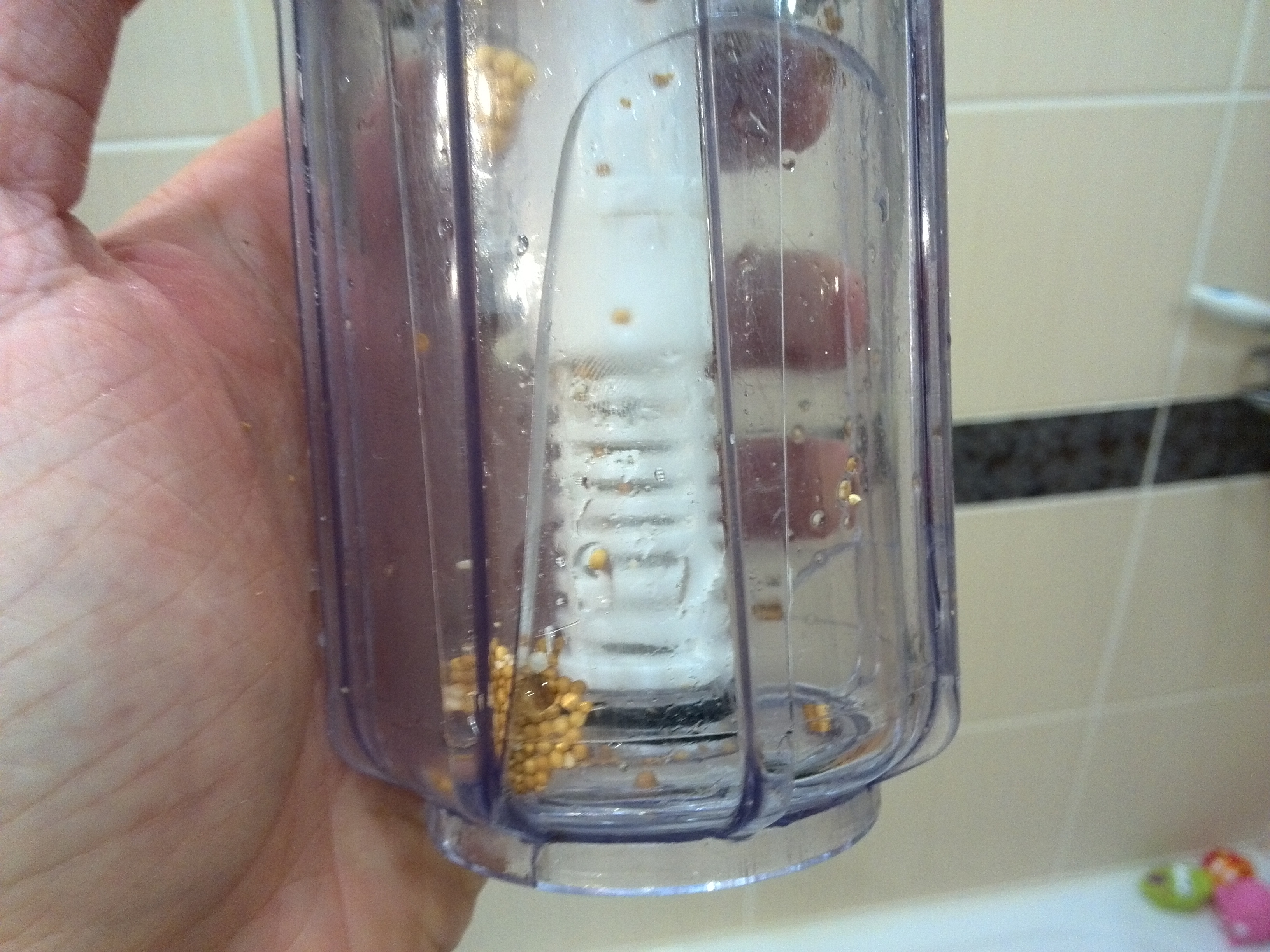

Прошёл 1 год и 1 месяц с установки фильтра против накипи СВОД (Луганск).
Просто лопнула колба.
Упреждая вопросы - закручивал руками, не перетягивая. Как всегда и как со всеми остальными фильтрами.
В результате - трёхведерный потоп под ванной. Хорошо ещё услышал. Напор в доме 4 атмосферы.
Будьте осторожны.

      28 августа 2015 в 05:15 Гілками Прикріплені файли (0 завантажити)
фото 1
фото 1

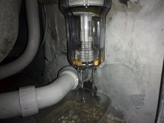

Re: Фильтр СВОД ровно через 1 год ТРЕСНУЛ и затопил ванную [Re: Frejer_Stolz]
      28 августа 2015 в 05:16 Гілками Прикріплені файли (0 завантажити)
фото 2
фото 2

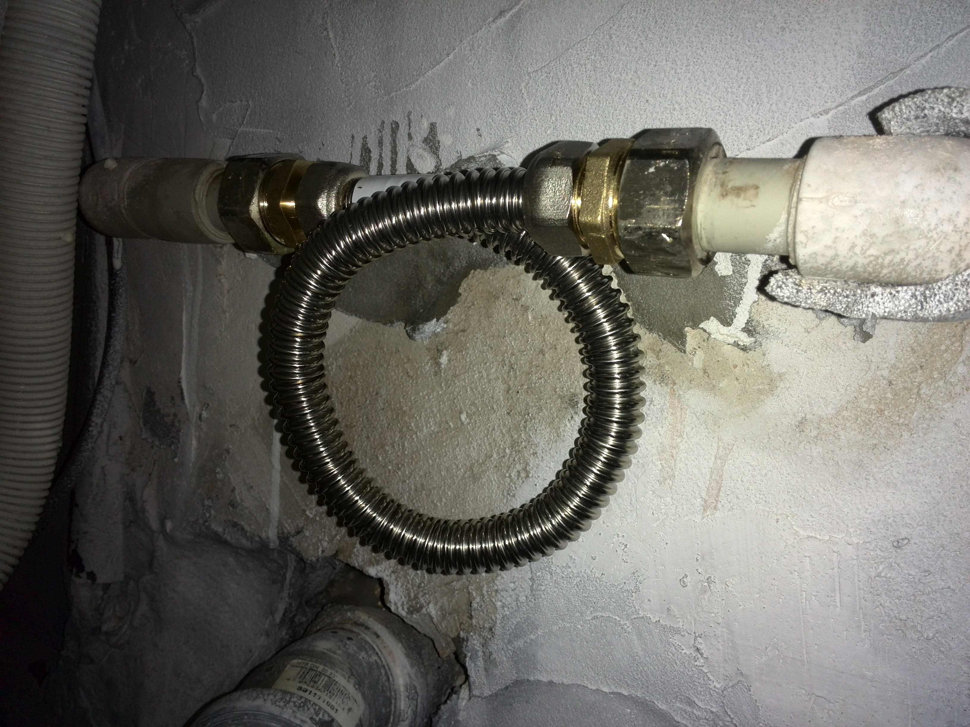

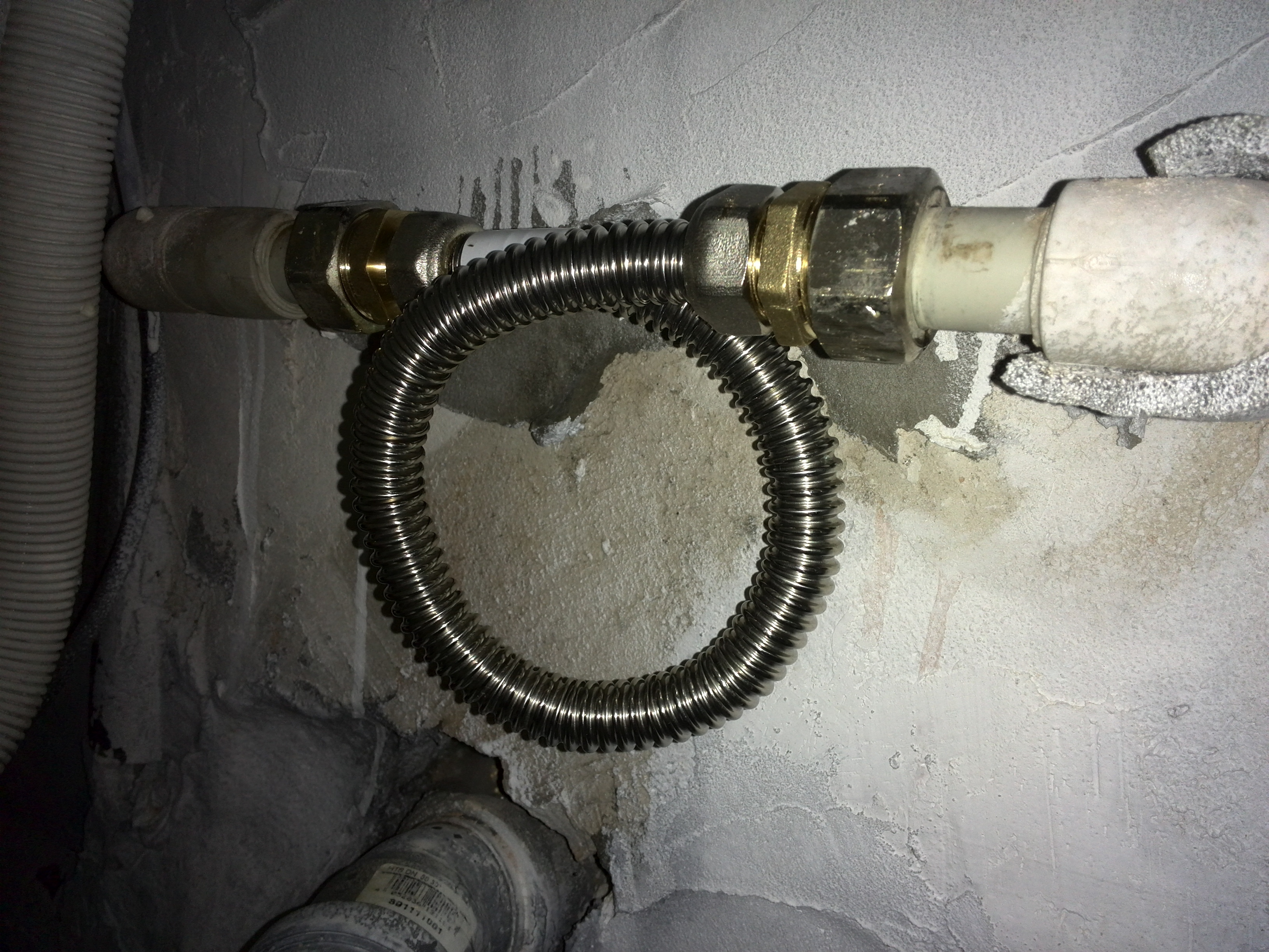

Юр, дело не в экономии, просто аналогичных фильтров против накипи на вход просто не было.. да и нет, судя по сегодняшнему мониторингу интернет-магазинов. С удовольствием поставил бы что-то дорогое европейское.
Да и под ванной места не много, тройная баклашка туда не влезет, к сожалению.
Кстати, дальше в системе стоит установка обратного осмоса. Устанавливали официалы из фильтр.юа, измерили давление, сказали что 4 атм норм и редуктор просто не нужен.
В общем, пока что мой фильтр на входе в квартиру смотрится так:
Юр, дело не в экономии, просто аналогичных фильтров против накипи на вход просто не было. да и нет, судя по сегодняшнему мониторингу интернет-магазинов
