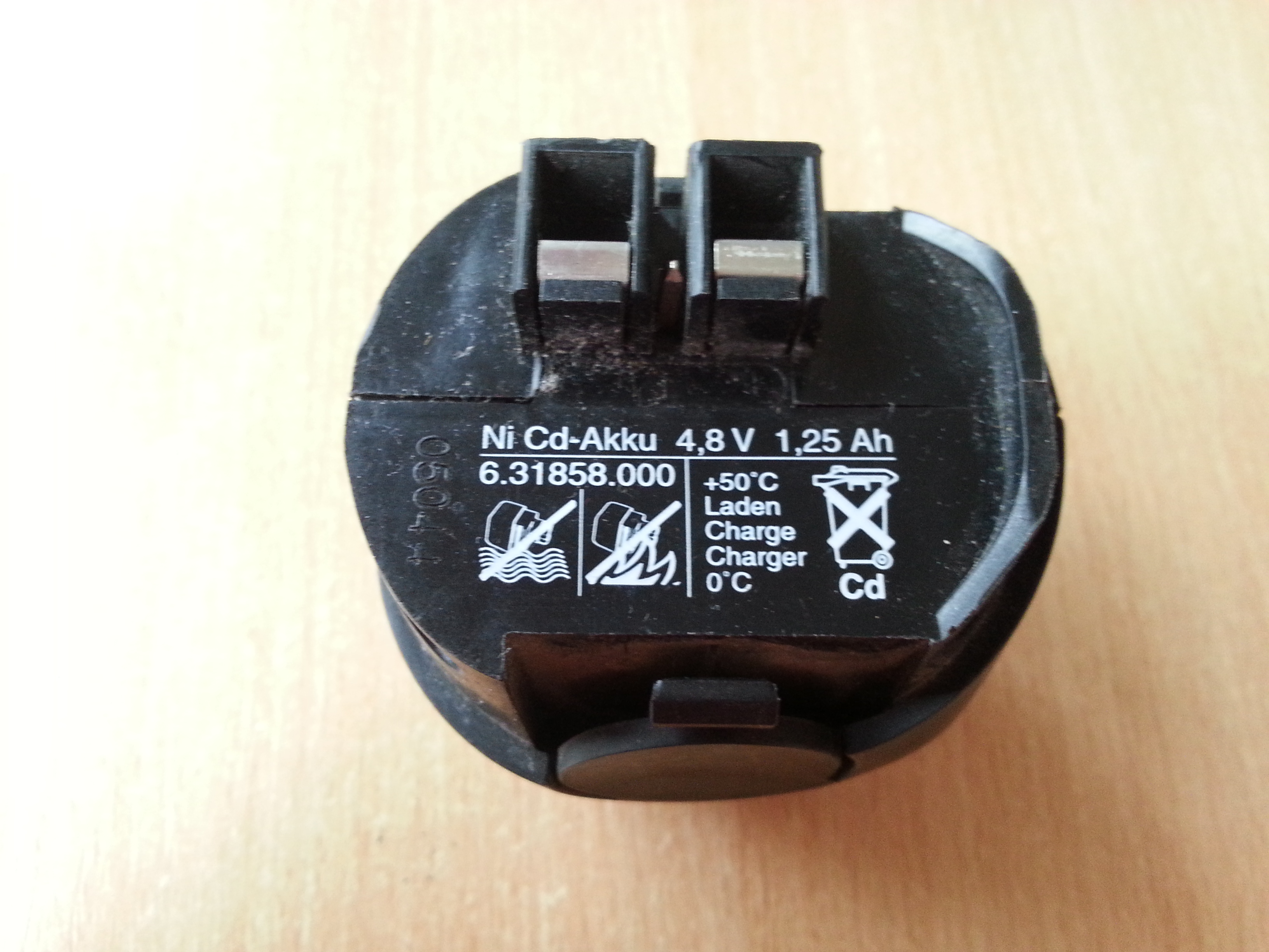

Метабо. Вот такой
Аккумуляторы сдохли. Перепаковать стоит дороговастенько. Хочу переделать в проводной.
Как подобрать блок питания? С напряжением понятно, а ток?
Вот что написано на родной аккумуляторе.
Метабо.  Вот такой Аккумуляторы сдохли

Под 100 ватт желательно, значицца под 20А.
От компутера старый БП развешто.

Имей ввиду, 20А не хухрымухры, 2.5 квадрата сечение надобно. Ну и не забываем смотреть какой контакт АТХ на землю закоротить, чтоб БП включился.
Но сначала! Разбирай аккумы.
ЗЫ: да, вроде неплохо бы и полярность соблюсти, ато в шуруповёртах вроде чип бывает регулирующий.
