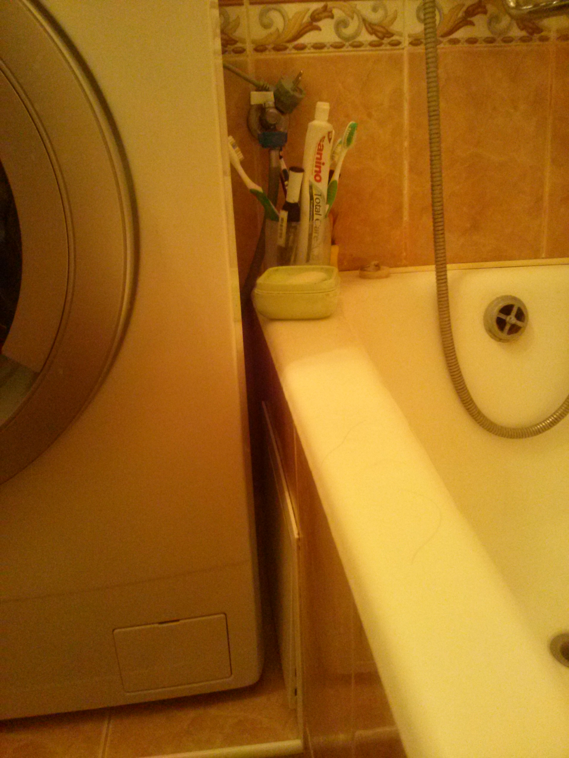

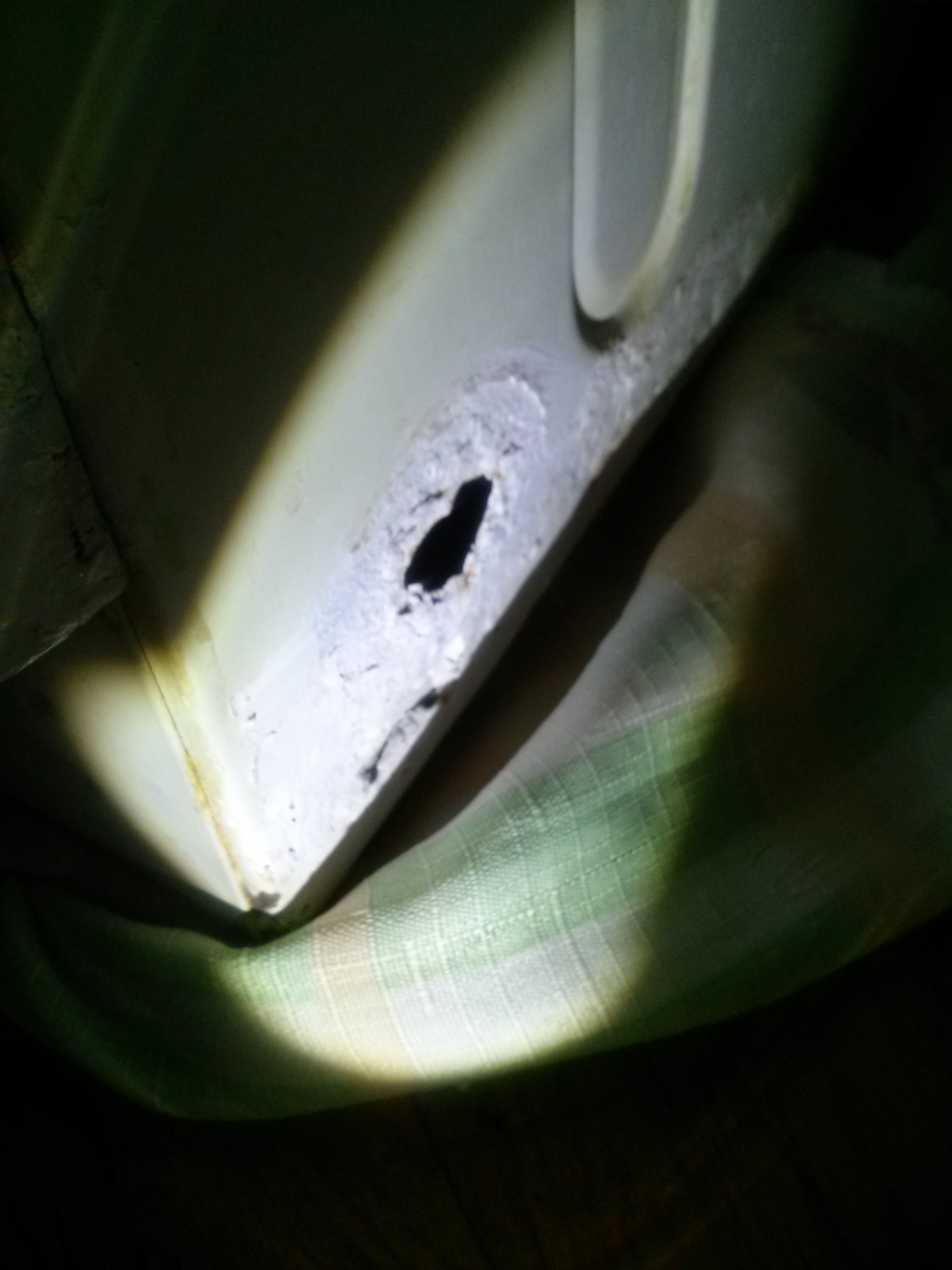

Вот что случилось со старой и как она стоит по отношению к ванной
По сути - вода попадает на стенку и стекает вниз, где и начинается ржавчина. Левый бок в предыдущей идеальный, правый же кроме этого низа имеет очаги на стыке передней части корпуса и боковины - явно результат повышенной влажности именно от соприкосновения с водой - тут вентиляция лишней не будет (она вообще то и так есть), но не спасет полностью. Прошлая гнила надо сказать много-много лет, но новой хватит куда меньше времени. А такого не хотелось бы

Вот так стоит

      17 октября 2015 в 14:10 Гілками
hugo-smk 17.10.2015 13:22 пишет:
Вот так стоит
А дверца всегда закрыта что ли?

      17 октября 2015 в 14:17 Гілками
hugo-smk 17.10.2015 14:14 пишет:
Roksimama 17.10.2015 14:10 пишет:
Вот так стоит
Еще не стирали просто
Ну и что? Там по мануалу может быть вода после заводской проверки.
По сабжу - всегда оставляйте дверцу приоткрытой. Одна из наших стиралок именно так и проржавела - из-за дверцы.

      18 октября 2015 в 13:33 Гілками
стенки, на которые попадают брызги, до низа запилить самоклейкой, стыки промазать герметиком. имхо по другому никак

Re: Защитить стиралку от ржавчины [Re: hugo-smk]
      18 октября 2015 в 14:27 Гілками
hugo-smk 17.10.2015 01:57 пишет:
Купили новую, не хотелось бы повторения ситуации с прошлой - сквозная дырка в боковой стенке и ржавчина в месте креплений амортизаторов. Исключить источник влаги проблематично - стоит она по сути впритык с ванной. Может есть какие-то стандартные решения?
А какую если не секрет? Большинство стиралок перед покраской не грунтуют. Грунтует только Бош, Горенье и Электролюкс.
