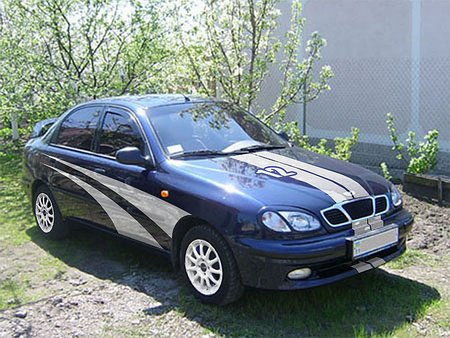

Re: дак а какие Плюсы? [Re: Red_avenger]
      24 марта 2006 в 15:37 Гілками Прикріплені файли (22 завантажити)
Вот так хочу сделать (фотошоп это)
47 лет, Киев
Сообщения: 1463
С нами с 22.03.2003
Re: дак а какие Плюсы? [Re: Rust]
      24 марта 2006 в 16:30 Гілками
полу офф. а почему 12?
Сообщения: 4029
С нами с 20.04.2004
Re: дак а какие Плюсы? [Re: Chegevara Gonzales]
      24 марта 2006 в 16:47 Гілками
Просто любимое число.....
23 года за рулем, Київ
Сообщения: 11059
С нами с 20.12.2003
      25 марта 2006 в 00:57 Гілками
Так может его таки по центру капота намалевать?
