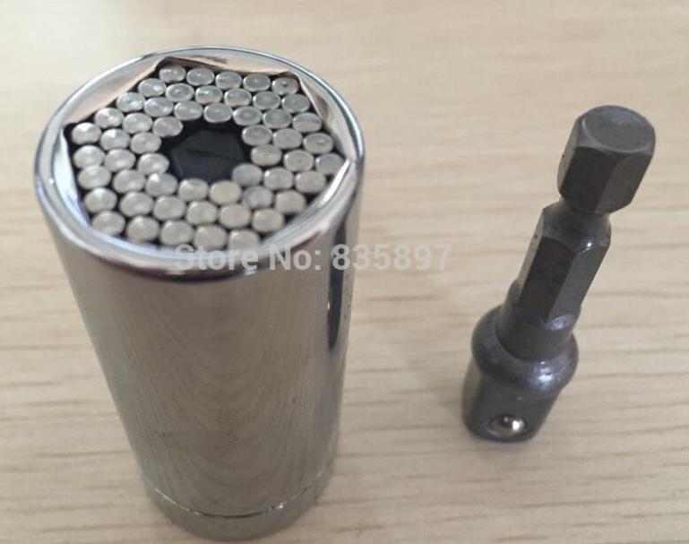

на Борщаге или на Трое вечером оставляешь авто, утром уже секреток нет...шутка...Вот есть ключ на али, попробуй...ну и фото желательно, может набор новый дешевле на опте смогу тебе сделать.

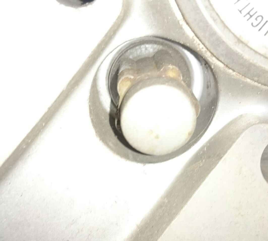

Сообщения: 4029
С нами с 20.04.2004
Re: Утеряна секретка [Re: Vaschek]
      25 ноября 2015 в 15:51 Гілками Прикріплені файли (0 завантажити)
вот фоту сделал, мне б только снять их

Верхняя головка прокручивается? Запилить болгаркой шлиц и чем-то мощным крутануть?

Секретка такого вида снимается длинной головкой + молоток. Подбираешь головку, чтобы "почти в размер" и молотком ее набиваешь. Скорее всего - 16 или 17

sigma 26.11.2015 17:51 пишет:
Добавлю. И зажимаем посильнее остальные болты/гайки, что бы секретку ослабить.

а еще можно молотком стукнуть по секретке и открутить пассатижами. из личного опыта.
Так можно повредить ступичный подшипник. Лучше приварить болт.

ABB 26.11.2015 21:48 пишет:
Так кто-ж на вывешенном набивает??? А когда колесо под весом машины - твой молоток подвеска не заметит.

Евгений1968 25.11.2015 13:46 пишет:
Rust 25.11.2015 13:33 пишет:
Сын менял колеса на зиму и видимо оставил в колесе. Вобщем утеряна, где и как бюджетно снять секретки?
" А секретки с "плавающей" головкой тоже откручивает эта приспособа?

kkk_GAZ240 26.11.2015 22:03 пишет:
Ой сомневаюсь. Подвеска принимает ямы через резину, иногда через относительно "мягкий" диск, а подшипнику хватит маааленького скола, дальше он сам расколбасится через пару тыс км.

Olegof 27.11.2015 09:01 пишет:
думаю если сбить плавающее кольцо зубилом, то зацепит легко.
