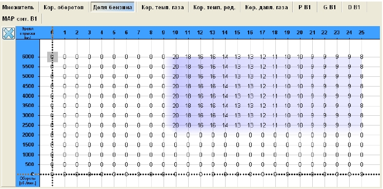

Вот изображение окна доли бензина настроечной проги стага.
Цитата из мануала по вопросу:
"Значения карты представляют процентную долю бензина во время движения на газе в данном пункте работы. Реальное время повторного впрыска бензина равно отношению значения на карте к времени впрыска бензина в данном пункте работы. Например, 20% для колонки 10 мс означает, что повторный впрыск бензина равен 2 мс.
! После модификации карты доли бензина следует проверить правильность состава смеси в областях, где разрешен повторный впрыск бензина."
Я хочу понять что будет, если обнулить три нижние строки в этом окне. То есть, запретить впрыск бензина на оборотах ниже 4000 полностью.
Ну и как после этого "проверить правильность состава смеси в областях, где разрешен повторный впрыск бензина", как указано в инструкции под восклицательным знаком.

Феликс Филимонович 28.11.2015 10:37 пишет:
Будет меньше кушать бензина

На картинке не моя карта, просто пример из мануала. Только что был у газировщиков. В моей карте доли бензина вообще все поля пустые, т.е. впрыска бензина нет ни на каких режимах. Как бы.
На вопрос почему же жор бензина происходит при езде на газе, мастак снял галочку OBD в какой-то вкладке. Сказал что из-за нее бензин ело, постоянно обнулялась и строилась бензиновая карта. Наверное накосячили они, не сняли ее, недавно был у них на ТО-2. Теперь типа, бензина есть не должно. Посмотрим на практике.

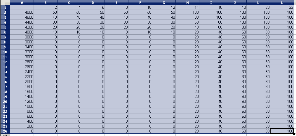

      28 ноября 2015 в 18:56 Гілками Прикріплені файли (0 завантажити)
берем 80% макс оборотов и смотрим макс впрыск и берем от него 80%
и делаем гдето так
берем 80% макс оборотов и смотрим макс впрыск и берем от него 80% и делаем гдето так
