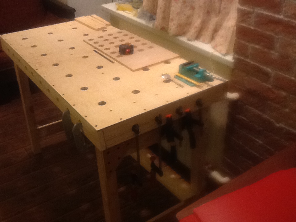

О, меня тоже проперло с деревяшками возиться. Циркулярка, фрезер, виброшлиф , дрель и воркбенч уже есть. Пылесос обязательно. Виброшлифовалка в марлене 270 грн, кстати.
для этого гараж нужен... у меня только балкон выделен
что есть фрезер и воркбенч?
виброшлиф - это вибрационная шлифовалка?
за наводку спасибо, 270грн вообще шара... еще бы эксцентриковую за такие деньги.
Гаража нет. Все в комнате. Но складывается и выносится на балкон. После работ все пылесосится.
Вот это воркбенч
