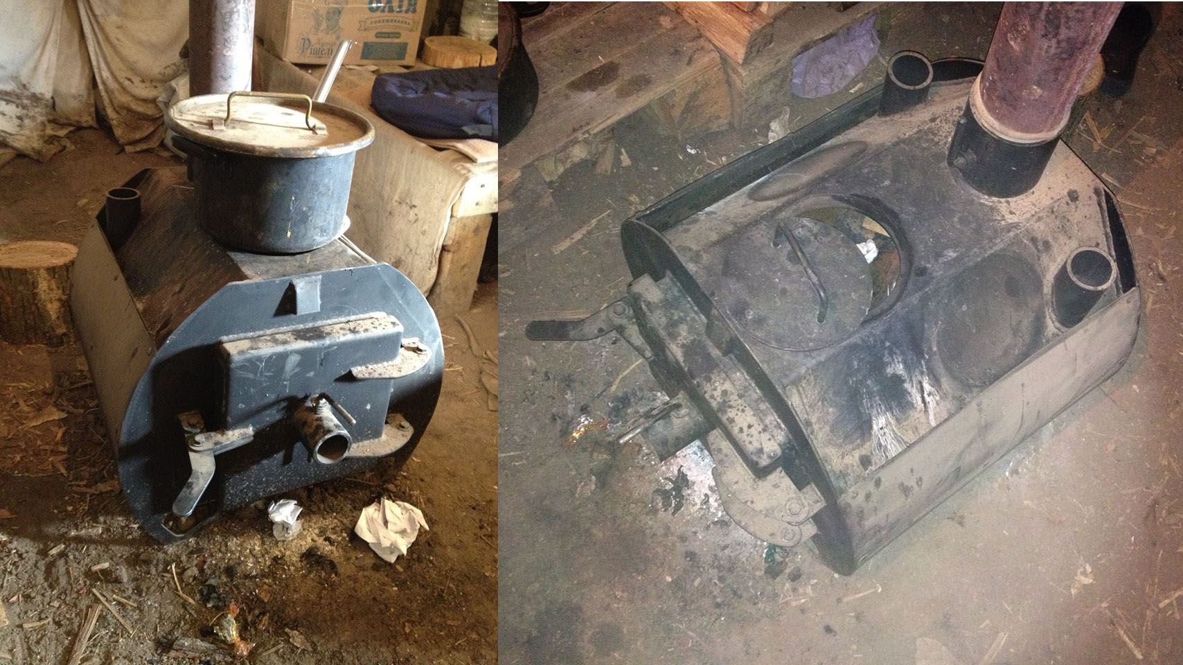

Отчет о проделанной работе [Re: alex_b]
      5 января 2016 в 10:30 Гілками Прикріплені файли (0 завантажити)
Решил отчитаться о результате глубоких исследований печкостроения
Была куплена вот такая булерьяноподобная печка. Используется сейчас в дырявой армейской палатке в украинской степи. Отзывы - лучше греет, чем буржуйка однозначно. Вечерней закладки дров хватает практически до утра (в буржуйке прогорало за пару часов). Народ еще экспериментирует с настройками девайса и говорит, что, наверное, они еще до самого оптимума работы и не дошли. При этом, дрова не суперские - из ближайших лесопосадок.
На фото видно, что сверху есть съемная крышка на варочной поверхности для более эффективной готовки. Кастрюля Цептер на снимке это демонстрирует. Варят, кипятят, нормально.
Решил отчитаться о результате глубоких исследований печкостроения Была куплена вот такая булерьяноподобная печка. Используется сейчас в дырявой армейской палатке в украинской степи
